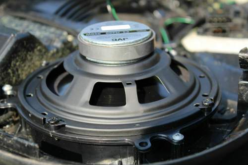

Gibt es Empfehlungen zum Tausch der Türlautsprecher? Nach 17 Jahren klingen die nimmer so frisch …
Audi A6 C5/4B
Oder hat das erfahrungsgemäß andere Gründe als das Alter? Die ersten 14 Jahre wurde die LS nie über Zimmerlautstärke aufgedreht, irgendwie klingen sie mittlerweile dumpf.
Welche Lautsprecher kommen da idealerweise infrage? Bin kein Hifi-Enthusiast, möchte aber auch keine 1-€-Lautsprecher von der Grabbelkiste.

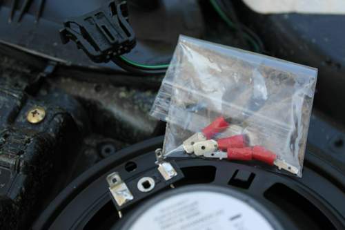

So. Am WE habe ich die neuen Tieftöner vorn eingebaut. Das Ergebnis war ernüchternd, besch...enerer Klang als die alten. 🙁 Ich vermute mal, daß ich + und - vertauscht habe. An den alten Lautsprechern war die Polung dummerweise nicht markiert. Bisher war ich der Annahme, daß das markierte Kabel (bei mir schwarz/grün) an + gehört. Laut Stromlaufplan (Danke @ReCoNtY) scheint das aber genau anders herum zu sein. Also demnächst nochmal Pappen ab, neue Kabelschuhe crimpen und Adern vertauschen. Bis dahin den Fader nach hinten drehen...
Alter Lautsprecher
Neuer Lautsprecher mit Adapterring
Neuer Lautsprecher, alter Stecker

Wie gesagt, ich vertausche demnächst noch mal die Adern und berichte vom Ergebnis.
Hast du diese Plastikbox etwas gedämmt? Wenn Du eh alles runter hast würdei ch das auf jeden Fall empfehlen. Wolle rein und außen was versteifen. Das macht normalerweise gut was aus.
Nee, ich will keinen Aufwand betreiben. Außerdem hat die Türverkleidung ja schon original eine Schaumstoff-Dämmatte.
Wenn ich das richtig in Erinnerung habe laufen die alten TT auf 2Ohm. Wenn man jetzt 4Ohm TT dran packt, dann dürfte es leiser werden. Bin mir aber immer noch nicht sicher, wie genau die Lautsprecher angeschlossen sind und auf wieviel Ohm die an der Endstufe laufen.
Die alten TMT haben 4Ohm, die neuen auch (30W). Sie werden bei mir nicht von einer Endstufe, sondern direkt vom Radio versorgt. Zumindest die vorderen, bei den hinteren kann es sein, daß sie am Subwoofer hängen. Die hinteren haben auch keine Probleme gemacht.
Aber was bedeutet "besch...enerer Klang"? Wenn Du hinten aus machst und vorne hoch drehst, dann klingen die schlechter? Inwiefern denn schlechter? Hast du Dein System noch auf BOSE codiert?
Ja, wenn ich den Fader voll nach vorn drehe, höre ich nur hochtoniges Krächzen, als wenn ich nur Tweeter eingebaut hätte. Was bei mir codiert ist? Keine Ahnung, wahrscheinlich Werkscodierung für teilaktives System. Bose habe ich nicht.
Und Du hast nur die TT gewechselt? Hast Du was an den Kabeln geändert? Werd nur aus den Fotos nicht wirklich schlau was Du da gemacht hast.
An der reinen Verpolung kann es eigentlich nicht liegen.
Ja, nur die Tiefmitteltöner, die Hochtöner sind dringeblieben, Frequenzweichen auch. An der Verkabelung wurde nichts geändert, außer daß der Stecker abgeknipst und dafür Kabelschuhe aufgecrimpt wurden.
Habe die Pole wieder vertauscht, jetzt ist der Klang erheblich besser aber Begeisterung lösen sie bei mir nicht aus. Vielleicht liegt es ja auch an meinen Ohren... Jedenfalls ist der Fehler wieder verschwunden.
