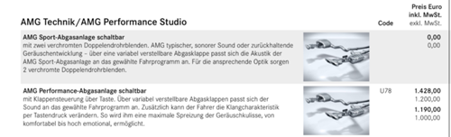

Guten Morgen zusammen,
ich habe mich letzte Woche von meinem R8 getrennt und bin aktuell auf der Suche nach einem C63S Coupé. Nun bin ich etwas stutzig geworden, der eine hat Performance Abgasanlage schaltbar und der andere amg sportabgasanlage schaltbar. Da mir der Klang sehr wichtig ist , würde ich gerne wissen ob die Performance deutlich lauter ist ?
Danke
Es gibt nur die eine schaltbare Abgasanlage: "AMG Performance-Abgasanlage schaltbar"
Also nicht verrückt machen! Egal was in den Anzeigen steht, wichtig ist schaltbar!
Viele Grüße
wieso gibt es dann 2 Codes ? U78 und 055???
U 78 ist wichtig! Die Klappen sind dann schaltbar, egal in welchem Fahrmodus.
Img-2812
Einfach darauf achten ob in der Mittelkonsole der Knopf mit dem Auspuff ist!
Ist dieser da, hat er die Performance Anlage und schalten ist jederzeit möglich.
Ist dieser nicht da werden die Klappen nur über den eingestellten Fahrmodi entsprechend verstellt!
Guck mal bei einem C43, da gibt es mehrere ohne!
Korrigiert mich wenn ich falsch liege.

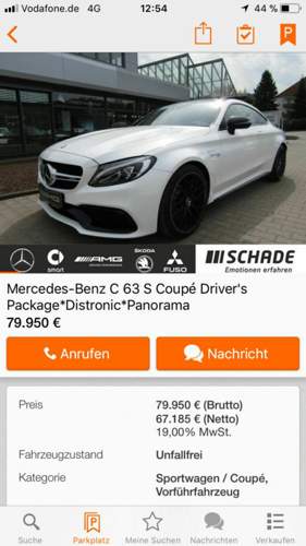

also nun weiß ich das er die Steuerung in der Mittelkonsole nicht hat!
Der Verkäufer meinte allerdings das die Abgasanlage über Sport+ oder Race komplett offen sein ! Ist die Anlage deutlich leiser ?
@karlpeter99 schrieb am 11. Oktober 2017 um 08:56:03 Uhr:
Viele Grüße
Nein.
Alle Abgasanlage haben in der vorderen Übersprechstelle (H-Pipe) eine Klappe verbaut (die, die zum quietschen neigt!). Diese wird vom Computer gesteuert. Wie sie sich öffnet ist dabei vom gewählten Fahrprogramm abhängig.
Optional gibt es den Performance Auspuff. Dieser hat in beiden Endschalldämpfern je eine weitere Klappe verbaut. Auch diese Klappen sind Computergesteuert. Der Fahrer kann jedoch über eine Taste in der Mittelkonsole (unter dem Lautstärkeregeler des Audiosystems) seinen Wunsch äußern. Je nach Geschwindigkeit, Drehzahl und Last wird dann die Klappe weiter geöffnet als ohne das Aufleuchten des Tasters.
Der Vorteil der Performance Abgasanlage ist meiner Meinung nach, dass der Wagen damit auch (etwas) leiser kann, während die ohne immer brüllend laut sind. Insbesondere auf Langstrecke fetzt das schon, wenn man die Klappe schließen kann und gib ihm!
@Zarathustra84 schrieb am 11. Oktober 2017 um 13:02:48 Uhr:
Hier mal ein Link, das ist auch ein kurzes Video dabei mit Performance-Abgasanlage.
https://suchen.mobile.de/.../details.html?...
