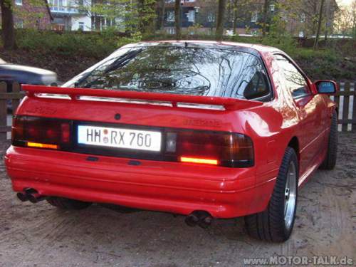

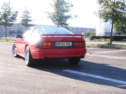

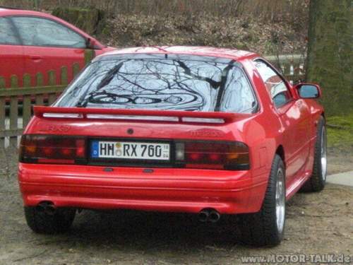

Hallo
es ist immer wieder erstaunlich wie sehr sich eine große Felgenbreite mit einem moderaten Reifenformat kombiniert wirksam zeigen kann😉
ich habe die 8,5x16 ET Felgen mit den 225/50r16 Winterreifen rundum (Fulda Supremo) ausgetauscht gegen die Sommerpellen auf 8x16ET24 mit 225/50r16 vorne und 245/45r16 hinten beim RX-7 und das nimmt sich mal optisch gar nichts....fast wirken die Winterreifen sogar mächtiger als die Sommerreifen😰
siehe Anhang😎
den oben formulierten Gedanken an die 7,5x16 Räder mit diesen Reifen auf den RX-7 hab ich deshalb verworfen,die neuen Felgen kommen an den 323F V6 denn dort werden sie besser wirken😛
mfg Andy
Mit Winterreifen 225/50r16 rundum
Mit Sommerreifen 245/45r16 hinten
8x16ET24 mit 245/45r16
