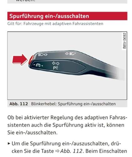

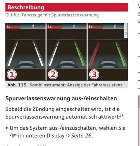

Da gibt es 2 Dinge, das eine nett sich „Spurverlassenswarnung“, dieser wird am Touchdisplay aktiviert und dann gibt es noch den „Spurführungsassystent““, dieser wird am Blinkerhebel aktiviert
Spurführung
So ist es bei mir auch. Am Blinkerhebel kann man den Adaptiven Fahrassistent mit oder ohne Spurführung wählen.

Bei meinem jetzigen A6 sind diese 2 Assistenzsysteme vereint und lassen sich standardmäßig nur am Hebel an- und ausschalten. Man kann es auf das Display codieren, dann geht aber die Taste am Hebel nicht mehr.
die Spurverlassenwarnung wurde irgendwann zur EU-Vorschrift und darf meines Wissens nicht in einer ersten Menüebene zu deaktivieren sein. Das dürfte der Grund sein, warum es bis zu einem gewissen Baujahr noch ging und danach nicht mehr.
Beide Systeme sind im Auto auch strikt voneinander getrennt (obwohl sie mehr oder minder das gleiche machen) um die Regulatorik einzuhalten
