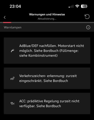

So, waren doch keine 3-5tkm bis zum AdBlue. Die 2,400km Warnung im FIS kam heute 😮
Dafür sind mir heute zum zweiten mal Navi und Verkehrszeichenerkennung ausgefallen. Im FIS war nur die Verkehrszeichenerkennung. AdBlue kam jeweils nur nach Zündung an. Folgefehler Prädiktive Regelung nicht verfügbar wurde auch nur kurz eingeblendet, nicht dauerhaft im FIS. In der App hatte ich aber alle drei Meldungen, wobei die vom AdBlue falsch ist (siehe Bild)…
War gerade AdBlue nachfüllen: alle Fehler weg, Navi wieder verfügbar. AdBlue ok.
Werde das mal weiter beobachten und dann wohl nen Termin in der Werkstatt machen müssen 🙄
Das volle Programm der Fehlermeldungen habe ich alle paar Wochen mal. Dauert dann 5-25 min bis alles wieder weg ist.
Diverse Updates bei Audi haben nichts gebracht, das Steuergerät tauschen will man wohl auch nicht. Habe das Gefühl, dass es bei starken Temperaturschwankungen häufiger auftritt. Auch jetzt im Sommer, wenn es bei Abfahrt auch mal nur 10-13 Grad sein können.
Egal, morgen kommt mein Neuer.

@apeter2 schrieb am 7. August 2024 um 00:29:14 Uhr:
Die Fehlermeldungen sind mir ja egal, aber dass das Navi in der Initialisierung hängen bleibt oder gar nicht anspringt nervt halt total.
Temperatur habe ich auch im Verdacht, speziell wenn's wärmer ist.
Meistens kommt ein Fehler, oder das Navi springt nicht mehr an, wenn zwischendrin das Auto aus war.
Erster Start - egal ob abends oder morgens ist eigentlich immer OK gewesen:
"Wir werden sehen!" - hab zur Not noch die verlängerte Garantieversicherung aktiv...
