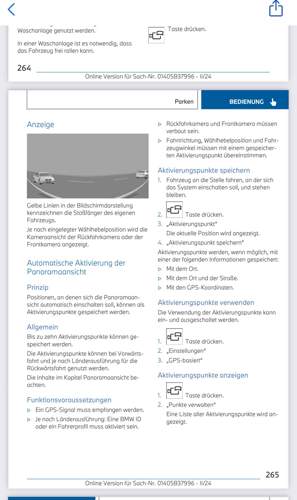

Ja, geht. Du kannst mMn 10 Punkte definieren wo sich die Kamera einschaltet.
bei mir sind es hauptsächlich die Garage und unübersichtliche Kreuzungen/Einmündungen.
Aktivierungspunkt
Ist aber halt ohne PDC. Sondern nur Front mit 180° Ansicht.
PDC aktiviert sich dann weiterhin nur wenn man nah an ein Hindernis dran fährt.

Werde ich morgen gleich mal testen. Es könnte am "stehen bleiben" liegen, dass ich das noch nicht hinbekommen habe.
Die Kamera schaltet sind jetzt 20m vor meiner Einfahrt ein. Es lag tatsächlich daran, dass ich es nie im Stillstand versucht hatte. Aber PDC muss ich trotzdem noch manuell aktivieren. Automatisch aktiviert es sich erst, wenn ich schon halb in der Garage bin.
