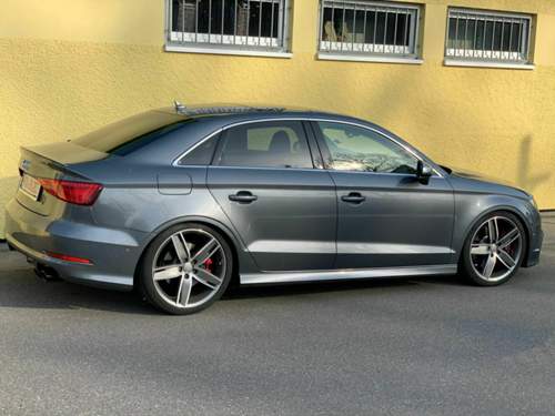

Hi leute,hat jemand bei einem s3 8v Limousine einen gewinde fahrwerk,und davor einen Magnetic ride hatte quasi dem stliilegungs Satz?
Ich möchte einen gewinde fahrwerk kaufen aber ich weiß nicht welches.
Bitte um Bilder und welches fahrwerk ihr verbaut habt..Danke

@klaus7373 schrieb am 8. März 2020 um 15:48:32 Uhr:
So steht meiner mit KW v3 da:
Nice!
@JBO sieht super aus..vielen dank
@karantanis
19 Zoll Oxigin
@yersi
320mm vorn und hinten, Stufe 7.
Eine Mischung zwischen Straff und Comfort, Bodenwellen schluckt er dezent, in den Kurven liegt er hart.

So..da ist nun das kw v2 rein gekommen.vorne 315 hinten 310 Rad Mitte bis Kotflügeln Kante
