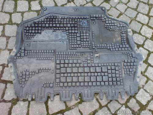

Appropos Schlagschrauber. Bei meinem ersten Ölwechsel war die Schraube nur handfest angezogen. 😠 Ergebnis: Ölflecken und nen versauten Unterboden.
Dsc00028

Die Matte mit Kaltreiniger und Dampfstrahler/Hochdruckreiniger säubern, und viel wichtiger-------die Werkstatt wechseln. Solche schlampiges Arbeiten muß nicht geduldet werden.
