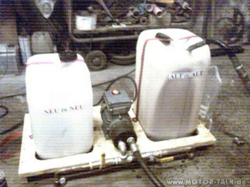

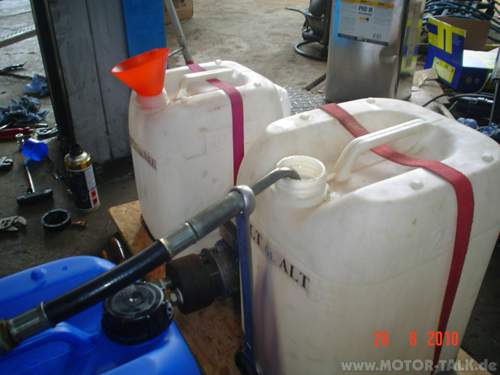

hi..
...du benötigst dazu eine "kleine Maschinerie" welche im wesentlichen aus einer externen Ölpumpe und
2 Behältern besteht . Der Ölkreislauf des Getriebes wird unterbrochen und die Maschine darin eingebunden (über Schläuche). Die Externe Pumpe muß in etwa den gleichen Volumenstrom bringen wie die Getriebeölpumpe. Wenn die Spülmaschine eingebunden ist wird gleichzeitig der Motor gestartet und die externe Pumpe angeschalten. Jetzt fließt das Öl aus dem Gertiebe über den Kühler in den 1. Behälter und von dort aus wieder zurück in das Getriebe . (Kreislauf) Nun wird spezieller Reiniger (ca. 350ml) zu gegeben. Dies wird ca . 20-30min zirkuliert. Dabei werden alle Schaltstufen angewählt . (dies bedeutet Gänge "durchschalten".
Danach wird alles ab bzw ausgeschalten und das öl aus der Ölwanne abgelassen, Ölwanne demontiert , Sieb getauscht und wenn nötig Schieberkasten gereinigt. ...alles wieder montiert.
Nun schaltet man (saugseitig) um auf Behäter 2,welcher das neue Öl beinhaltet (Beh. 1=altes Öl) und füllt über die externe Pumpe die Ölwanne mit ca 3-4 Litern Öl.
Dann wieder Motor bzw Getriebeölpumpe laufen lassen ,- solange bis aus der Behälterzulaufleitung neues Öl austritt. Ist das der Fall kann diese Leitung auch auf Behälter 2 umgelegt werden und noch kurz etwas im Kreis zirkulieren lassen.
Dann alles ab/ausschalten. den eigentlichen Ölkreislauf wieder herstellen und Motor wieder einschalten, zirkulieren lassen und dann an der Öleinfüllbohrung den Stand kontrollieren, ggf. Öl nachfüllen. Einfüllbohrung verschließen und Probefahrt mit allen Schaltstufen durchführen, anschließend noch einmal Ölstand kontrollieren (ggf. nachfüllen).
