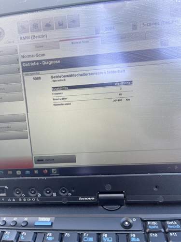

Hast du das selbe Problem 5088???
Ja genau siehe bild
Siehe bild
Dann wird es das ecu sein. Hab grad das selbe Problem und lass es fertig machen…
Sieht teuer aus :/ hoffen wir das liegt auch wirklich daran

@Spot1 schrieb am 19. Juni 2022 um 13:26:12 Uhr:
Hallo spot1
Hast du das Problem gelöst? Bei mein dicken 5er 2004 Benziner automatik hab ich es auch .... was hast du machen lassen und was hat alles gekostet
Bmw e60 520i
Ola Ibo,
ja das Getriebesteuergerät war defekt. Musste ein neuer Chip rein und alles wieder gut. Kosten waren mit Getriebespülung 850€.

Also,bei mir war immer nach einer Fahrt so. Wenn ich den Wagen abgestellt habe und auf P ging. Dann kam immer die Störung Gangwahlhebel findet den Gang nicht. Und sprang nicht mehr an. Nach 20-30 Minuten ging es dann wieder. Das hat er einpasst mal gemacht. Dann wurde es zu nervig. Bei BMW war der Fehler bekannt und wollten mir gleich eine neue Mechatronik andrehen. Da das Steuergerät einzeln nicht gab. Dann ein wenig schlau gemacht und es für weniger Geld fertig machen lassen. Seit dem Einbau keine Probleme mehr gehabt…
Alles wie der Kollege @Spot1 geschildert hat... bei mir war es nur bisschen anders, aber Fehler 5088 und L1--L4 deuten auf ein defektes Steuergerät TCU transmission control unit , welches auf der Mechatronik sitzt .
Bei mir kam es im Rückwärtsgang zur Fehlermeldung. Dann im N gestartet auf D , konnte normal fahren. Es wurde häufiger. Es kam dazu, dass im Kombi die Gänge nicht mehr angezeigt wurden. Habe ich den Wagen abgestellt, konnte ich nicht starten, weil der nur noch ,,R und D" erkannt hat, folglich konnte ich im eingelegten Gang ja nicht starten.
