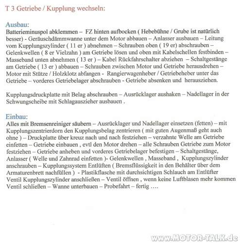

Du kannst auch als Laie das Getriebe selber wechseln, zu 2t sind das ca 4 stunden Arbeit.
Kann man in ner Selbsthilfewerkstatt oder zur not auf Böcken vor der garage machen.
hui 4 stunden? dann machste da aber n haufen zigarettenpausen und lässt dir wirklich viel zeit 😉
Und verkaufen mit kaputten getriebe dird sich nicht lohnen... was ist es denn für ein modell? Caravelle, jokeer oder Multivan?
Will mich ja nicht loben 😁 . Hab ein Kupplungswechsel auch schon in 2 Std hin bekommen . Allerdings Luftknarre , Schlagschrauber und Hebebühne. Auch wenn es 8 oder 12 Std dauert , Hauptsache ist , Getriebe umgebaut und er läuft wieder.
Besorg Dir ein gebrauchtes , bau es ein , und er läuft wieder. Siehe Arbeitsanleitung
Thomas
3-bulli-t3-getriebe-wechsel
Hehem ich kann das auch schneller, sogar alleine und ohne Bühne in 15cm tiefem Schnee😁
Aber wenn man das zum ersten mal macht und vorsichtig ist sind 4 stunden n realistischer Wert.
