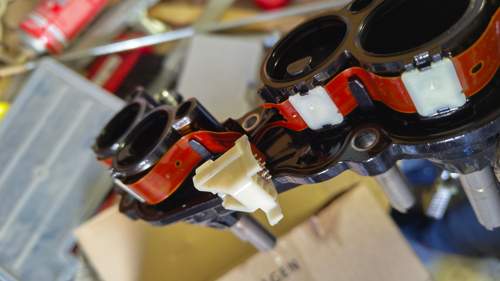

Ein Schrauberkollege meint es müsse die ganze Mechatronik ausgetauscht werden, basierend auf beigefügtem Bild.
Lässt sich sich denn der Fahrstufensensor neu anlernen wenn man den Motor nicht einmal starten kann geschweige denn eine Fahrstufe einlegen kann?
Diagnose für Fehler P2805

Unter diesem Deckel (der Deckel fehlt auf dem Foto.. also in diesem Loch ... ) sitzt das gute Stück :

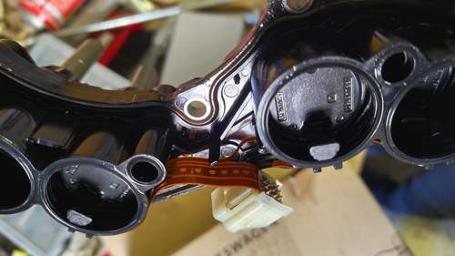

wir haben wie beschrieben den Sensor getauscht, gleichzeitig alle Filter und Dichtungen. Beim 1. Startversuch kam zwar nicht mehr der alte Fehler, sondern ein neuer mit "Weiterfahrt eingeschränkt möglich. Kein Rückwärtsgang." Jedoch will das Fahrzeug nicht einmal vorwärtsfahren. Beim Auslesen kamen dann 4 neue Fehlercodes (siehe Foto) die vorher nicht vorhanden waren. Die Stecker haben wir anschließend nochmals gesäubert. Keine Veränderung
Img-20250210
Den Stecker von der Mechatronic habt ihr eingerastet ?
Habt ihr das System gem. Vorgabe mit VCDS erst entlüftet ?
Und den Fahrstufensensor angelernt ?
Und wer ist wir? Mechatronik neu?

Stecker ist eingerastet ja.
Ich habe den Kollegen darauf hingewiesen dass gewisse Schritte vorher durchzuführen sind, u.a. das Entlüften/Sperren der Pumpe. Er meinte das sei hier nicht nötig und habe mich darauf verlassen dass er weiß was er tut.
Fahrstufensensor anlernen/kalibrieren war mit VCDS nicht möglich, Fehler "Parameter nicht erfüllt" oder sowas. Morgen kommt jemand mit originaler Software von Audi und versucht noch einmal die Kalibrierung.
Die Entlüftung muss nach Vorgabe geschehen, sonst wird die Pumpe am Anfang zu lange ohne Öl laufen, gerade nach einem Filterwechsel, was sehr schlecht für deren Lager ist ... und ich mich auch Frage, wie der richtige Ölstand dann ermittelt wurde ...
Wenn ATF bei dem Getriebe überfüllt wird, läuft dies über die Entlüftungsbohrung in die MTF Füllung, was nach kurzer Zeit ein Getriebeschaden bedeutet, dazu gibt es genügend Fotos im Netz ...
Wobei die gespeicherte elektrische Fehler damit erstmal nichts zu tun haben dürften.
Ich vermute noch immer, dass der Stecker im Getriebe nicht richtig eingerastet ist,
wurde die Fahne beim einsetztzen des Fahrstufensensor bewegt, damit die Kerben an der richtigen Stelle "einrasten" ?
Audi
@bossichen schrieb am 11. Februar 2025 um 12:02:18 Uhr😁ie Entlüftung muss nach Vorgabe geschehen, sonst wird die Pumpe am Anfang zu lange ohne Öl laufen, gerade nach einem Filterwechsel, was sehr schlecht für deren Lager ist ... und ich mich auch Frage, wie der richtige Ölstand dann ermittelt wurde ...
Das Rädchen am Sensor wurde natürlich entsprechend bewegt, sonst bekommt man den ja garnicht reingesetzt. Die rote Beleuchtung am Ganghebel im Innern funktioniert auch wieder, d.h. die Fahrstufen werden wieder richtig erkannt. Nur wird tatsächlich einfach keine Fahrstufe eingelegt.
Du meinst wohl den inneliegenden Stecker dessen weiblicher Teil berüchtigterweise locker etwas weiter oben im Getriebe sitzt? Nun der sollte eingerastet sein, ist aber schwer festzustellen ob er es wirklich ist. Wir haben auch Bange darauf etwas Druck auszuüben gerade weil der so locker da oben drinliegt.
