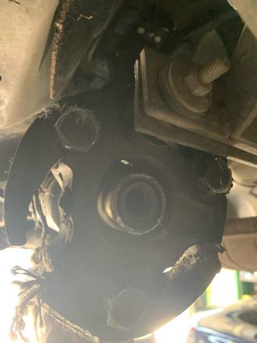

Gestern bin Ich mit ca. 70Km/h über die Landstraße gefahren.
Plötzlich ein Brummen, eine Sekunde später war es weg und dann wieder da.
Plötzlich ein Knall Der Schaltknauf ist vom Gestänge durch den Innenraum geflogen.
Der Schaltknüppel baumelt jetzt nurnoch im Sack, kann keine Gänge einlegen.
Getriebe ist vom 5. Gang auf Neutral gesprungen. Beim
rollen ist ein Schleifen der Kardanwelle zu hören.
Flüssigkeiten sind keine Ausgelaufen.
Motor läuft, Kupplung lässt sich normal treten.
Auto steht in der Werkstatt, aber vielleicht hat jemand eine Idee ob es das Getriebe zerlegt hat oder das Differential.

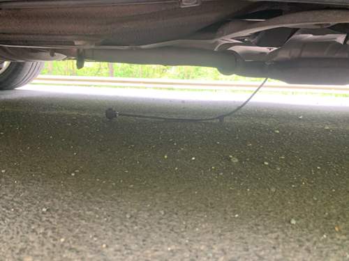

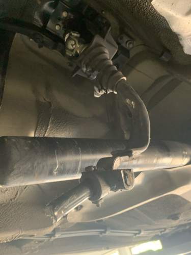

Stecker und Sondenkabel der Nachkat-Lambda liegen auf dem Boden und da ist fahrzeugmittig eine Schleifspur auf der Straße. Man sieht die Kardanwelle nicht, was mich stutzig macht. Ich würde mich darauf einstellen, dass der hintere Getriebebock weg ist und das Getriebe abgangsseitig auf der Straße schleift.
Glaskugel-
Hardyscheibe der Kardanwelle weggeflogen und
den Schaltbock/Konsole des Getriebe abgerissen,inklusive Gewinde geschrottet!
https://rrr.lt/.../...30876-90446483-opel-omega-b1-schaltkulisse-innen
Anhand des schleifenden Kabel der Lamba dürfte es ein 2,2er/16 V sein-

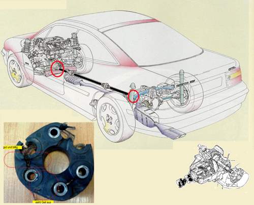

Das Gummi von manchen Hardyscheiben ist ja auch teilweise Unterirdisch und bei manchen fehlt der Verdtärkungsfaden
Im Gummi!

Vielen Dank für eure Antworten und eure Gedanken.
Also Kardanwelle ist noch drinnen und hängt auch nicht runter, das Bild habe Ich nur schlecht aufgenommen.
Hardy-Scheiben hatte Ich vor 5000km erneuert. Das Zwischenlager wollte Ich erneuern, auf verdacht. Habe es aber nicht abgezogen bekommen. Also nur Verzahnung geschmiert und Kardan wieder zusammen gesteckt und eingebaut.
Getriebe ist auch noch augenscheinlich an Ort und Stelle. Die „Schleifspur“ ist Kondenswasser der Klimaanlage. Und Ja es ist ein 2.2 Z22XE.
Am Montag gibt die Werkstatt mir bescheid.

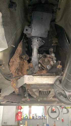

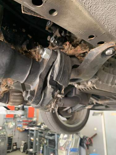

Und es gab keine Vorankündigungen oder Anzeichen. Ich bin ganz normal gefahren. Habe weder Stark beschleunigt noch gebremst oder geschaltet. 5.Gang 70kmh gleiten lassen.

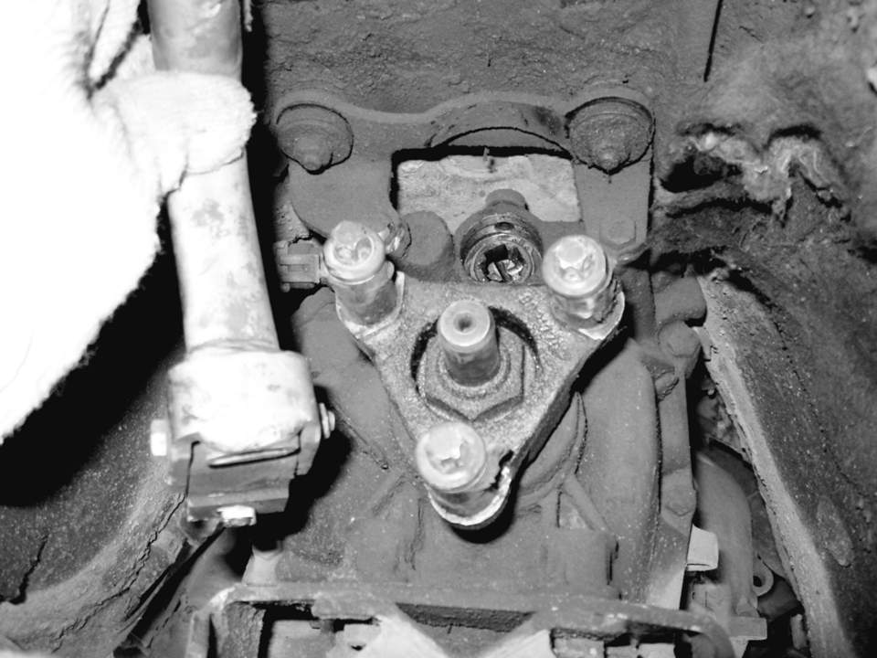

Da würde ich aber fast vermuten, dass erst das Mittellager sich gelöst hat und damit die Kardanwelle überhaupt in Bewegung kommen konnte.
Die Hülse hat ich auch mal vergessen und das ganze auf den ersten 20m direkt gemerkt - die Kardanwelle läuft dann mit so einer Unwucht, dass das quasi unfahrbar ist.
Gibts denn neue Infos vom TE?
Edit: Hat sich wohl überschnitten...
Wenn alles an Ort und Stelle ist, dann könnte im Getriebe was für Bewegung gesorgt haben...

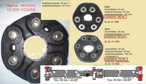

Von welchem Hersteller kann man denn bedenkenlos Hardyscheiben verbauen?
Rosi hat was von fehlender Schnur im Gummi erwähnt.
Gibts da Erfahrungen?
@Insignia, was hast du verbaut was leider nur 5tkm gehalten hat?
@karlheinerich Ich hatte die Hardyscheiben über Motointegrator bezogen. Sind von „Hans Pries“ waren die einzigen die Verfügbar waren.

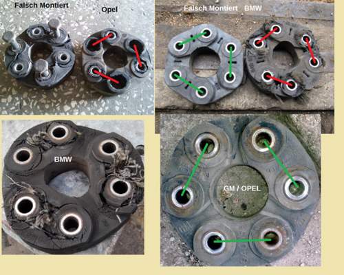

Meine letzte Hardyscheibe (die nach ca. 10 Jahren wie neu ist) hab ich bei einer Kölner Firma bekommen, die mir die Kardanwelle überholt und gewuchtet hat.

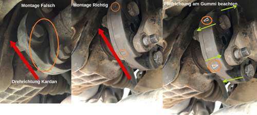

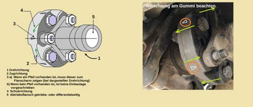

Man kann eine Hardyscheibe auch falsch montieren und
die Schrauben trotzdem anziehen.
Was die wenigsten Wissen,
es gibt eine Einbaurichtung bei der Hardyscheibe!
Lebensdauer bei Falscheinbau-unbekannt.
Manchmal hat bei gut und billig Produkten der Verstärkungsfaden
im Gummi gefehlt
mfG
Puh…. Einbaurichtung habe ich wahrscheinlich keine beachtet.
Aber wenn es die Zerschossen hat, könnte ich ja Glück haben das weder Getriebe noch Diff im Eimer sind.
Bei den Marken-Hardyscheiben sind die Pfeile drauf, bei den NoName musste man oft raten.
Da es für den 3.2er die OE Hardyscheiben nicht für Geld und gute Worte mehr bekommt, bin ich ins BMW Lager gewechselt.
Momentan werkeln die Febi 04435 an der Kardanwelle. Seit 2 Jahren völlig unauffällig. Die Schieben sind halt nicht ganz so rund, wie die von GM.
