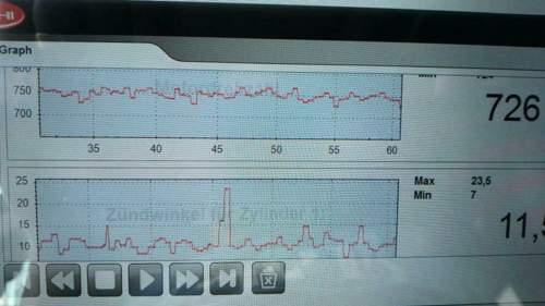

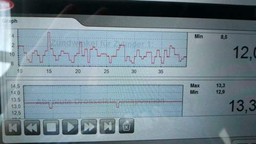

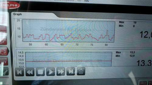

Um diese Frage abzuklären und weitere Sensorik am Motor auszuschließen, habe ich mir bei meinem Kollegen eine Diagnosesoftware ausgeliehen, machte mich freudig ans Werk und löschte folgende Fehler, die ich erwartet hatte:
- Fehlercode 0079 Katalysatorschaden durch Fehlzündung in Zylinder 1 / Sporadisch
- Fehlercode 2732 Ein unzulässiges Öffnen der hydraulischen Kupplung ‚Vorwärtsgang‘ ist im stufenlosen Automatikgetriebe (CVT) erfolgt.
Nun selbst nach einer Woche und 400 km meldet sich ausschließlich Fehlercode 2732 (wohl ANTREIBSDREHZAHLSENSOR der EHS) und seltsamerweise keine Fehler im Motorsteuergerät!!!
Zusammenfassend tritt das Rucken beim Anfahren (Fehler 2732) wohl ausschließlich bei niedrigen Drehzahlen oder beim langem Stehen in der Fahrstufe D sporadisch auf, wobei dies immer dann mit einer Drehzahlschwankung verbunden ist. Ich unterstelle einfach mal, dass das Automatikgetriebesteuergerät auf die unübliche Schwankung der Drehzahl nicht ordnungsgemäß reagiert. Habe mal Bilder (sorry nur Screenshots) vom Leerlauf im Stand beigefügt.
- Motordrehzahl: 703 – 775 U/min
- Zündwinkel Zylinder 1: 7 – 23,5 °
- Absolute Drosselklappenposition: 12,9 oder 13,3 %
- Bordspannung: 13,66 – 14,17 V
- Last: 23,1 – 24,3 %
