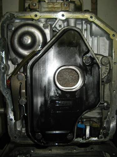

Hallo liebe Community,
Es steht bei mir ein neuer Automatik-Getriebeölwechsel an, weil ich die beiden Magnetventile hinten unter der großen Ölwanne austauschen möchte.
Um dann das Öl schnell wieder aufzufüllen habe ich mir eine gute mech. Pumpe gekauft. Muß allerdings den 19 mm Schlauch mit Reduzierstück soweit reduzieren, damit er auch durch die Ölablaßschraube in der Ölwanne passt.
so jetzt meine Frage:
Kennt jemand das Maß der Ölablaßschraube ? Wie groß ist das Loch in mm ?
Die Automatik ist ein AR25

Hänge dir mal die Bilder die ich dazu habe hier an.

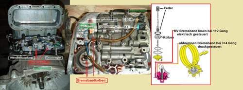

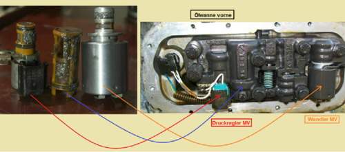

MV alle mit Bremsenreiniger spülen,nicht das die Siebe zu sind und
falls man ein OPelCOM hat,die MV bei noch nicht angebauter Ölwanne
mit dem OPelCOM mehrmals betätigen!
ohne Ölwanne horcht man besser !
Ölwanne vorne würde ich auch entfernen,
Ölmenge ca 5,5 Liter DEX 3
nur große Ölwanne ca 4,7 Liter
Mv-ar25

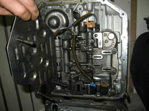

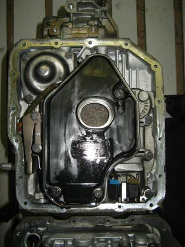

Die Magnetventile unter der kleinen Ölwanne habe ich alle schon sauber gemacht. War aber nichts verschmutzt. Das Öl war sauber und der Ventilkörper ebenfalls. Nur unter der großen Ölwanne habe ich die Magnetventile noch nicht angefasst, weil ich damals ursprünglich nur das Bremsband einstellen wollte und ich nicht wußte, daß da auch 2 Ventile sitzen.
