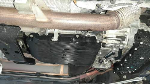

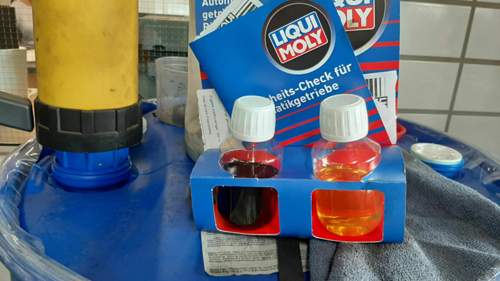

Ich habe mal bei meinen S213, E220d Bauj. 07.17, ca. 65.000Km das Getriebe Spülen lassen. Ich weiß nicht in wie weit ich die Verfärbung als Dreck bezeichnen kann, aber ich glaube bis 125.000Km zu warten, ist zu lange. Seht selbst.
Links da alte Öl
Bodenplatte mit Filter
