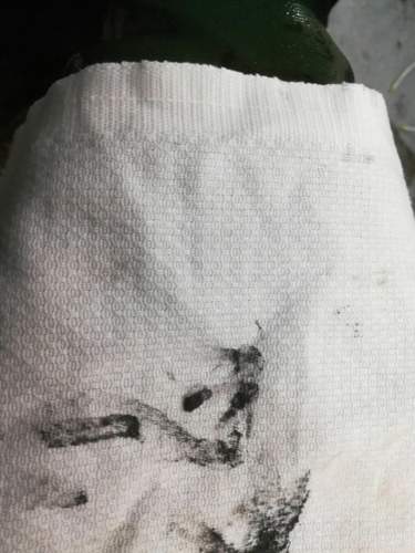

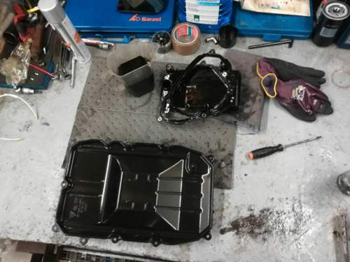

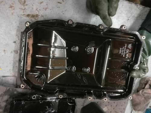

wie schon gesagt, ein Wechsel bringt nichts. Es muss gespült werden. Wenn man wie ich einmal gesehen hat was da raus kommt und wie das ausschaut, braucht man nicht lange überlegen. Am Anfang habe ich das auch nicht geglaubt, naja, Erfahrung macht klug ;-)
hier mal ein paar Bilder, auf dem weißen Tuch waren 2 Metallspäne oder ähnliches. Schlecht zu deffinieren.
Img-20180102-182145-kopie
Img-20180102-182219-kopie
Img-20180102-182558-kopie

Haha, das sieht tatsächlich nach meinen Handschuhen aus und nach meiner, nicht wirklich aufgeräumten, Werkstatt :-)
Das Inserat war kurz offline, da ausgelaufen.
Hier ist es jetzt wieder zu sehen:
https://www.ebay-kleinanzeigen.de/.../813160185-280-9306
