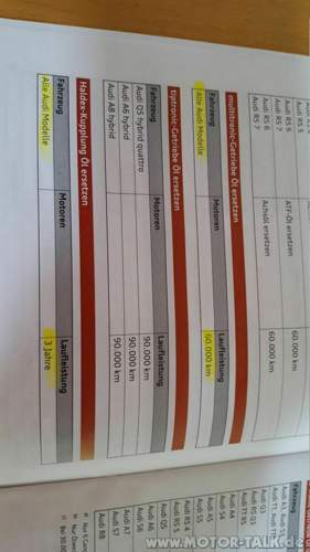

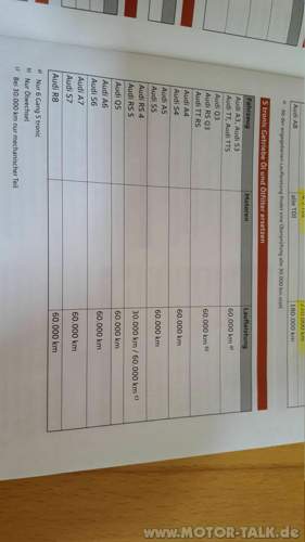

Anbei die Fotos
Sieht so aus als hätte der 🙂 Was verwechselt
Und ihr Recht!!!
S tronic
Multitronic und haldex
Meinst du, dass der Händler Recht hat oder wir?
Dein Q7 hat weder Haldex Kupplung noch Multitronic. Beides gibt es im Q7 nicht. Da gibt es nur tiptronic und evtl noch Handschaltung (habe ich aber noch nie gesehen, in D war das meines Wissens nie bestellbar).
Die beiden gelb markierten Stellen treffen bei Dir nicht zu.
Edit: gelb markierte Stelle auf der ersten Seite kann man nicht lesen.
Ihr habt Recht!!!
Die nicht lesbare gelbe Markierung ist der Partikelfilter bei 210tkm
