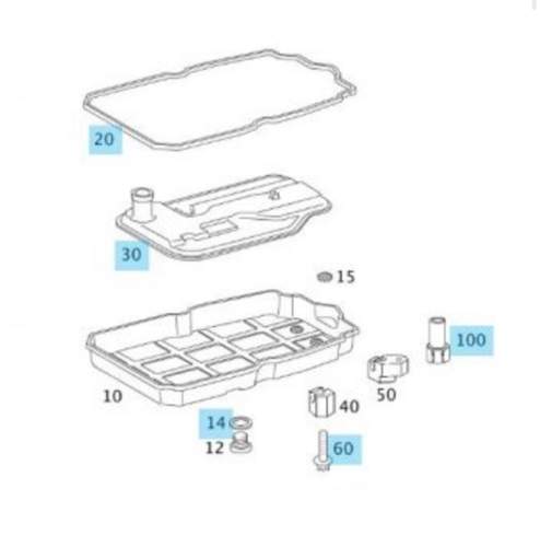

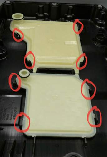

Nein, die Filter sind weiterhin nur gesteckt, es gibt sie nur nicht einzeln zu kaufen. Ein künstliches Problem sozusagen 🙂 Beim 7G gab es den Filter noch einzeln. Leider kann man den Getriebeölwechsel beim 9G nur noch mit dem Befüllgerät machen, zumindest kenne ich keine andere Methode.
@MX_96 schrieb am 1. September 2022 um 12:51:41 Uhr:
Moin, das ist nicht prophylaktisch, das ist notwendig. Sämtliche Filter sind fest in der Ölwanne verbaut.
Welches Befüllgerät meinst du?

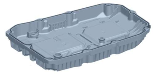

Top, danke für deine Detailbilder. Ich kannte bisher nur das im Anhang, was mich nicht an eine Zerlegbarkeit glauben ließ 🙂
Ölwanne
