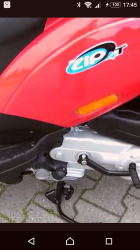

@Künne schrieb am 12. März 2017 um 15:8:00 Uhr:
Messstab beim Getriebe?
Ich kann da ablesen wie viel noch drin ist. Mit Minimum und Maximum.
Ist ne zip 50 4t
Das ist das Motoröl und nicht das Getriebeöl 🙄
Hahaha. Nein echt nicht witzig. Der Motorölmesstab ist bei der zip neben der Vario. Die ölablassschraube neben dem Lüfterrad.
Der Getriebeölmesstab ist auf dem getriebekasten hinten beim Rad, und dessen ölablassschraube ist etwas versteckt darunter.
Irgendwie muss man ja wissen wie viel drin ist, und von da befüllt man das ja auch.
Das würde ich an deiner stelle noch mal prüfen.
Da!!
Und hier
Ok Sorry hab schon wieder anderen Roller im Kopf.
