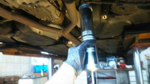

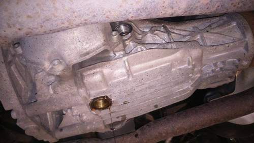

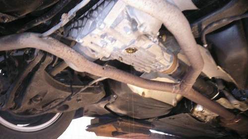

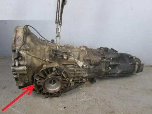

Getriebeölwechsel A4 B6 2,5 TDI 180 Ps BAU quattro, manuell
würde gerne das Öl von Getriebe und Hinterachsegetriebe wechseln. Kann mir jemand sagen, wo die Öleinfüllöffnungen und die Ablassschrauben sitzen?

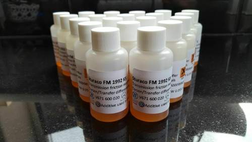

um ganz genau zu sein , früher bzw. ab Ersteinfüllung wurde bein den TorsenDiffs noch ein paar ml Reibwertminderer mit eingesetzt das sog. "Sturaco" siehe Bild aber zwingend nötig ist das nicht, generell muß man da etwas vorsichtig sein weil das Zeug eben auch die Syncronisation beeinflusst, deshalb auch keine LS=Limited Slip Öle bzw. Zusätze nehmen.

Achja, du schreibst für das Hinterachs Diff ca. 1 Liter ...
100% weiß ich jetz nicht obs nun 0.8 /1L oder etwas mehr war, da ich immer größere Gebinde wie die 4L Kanister nutze über die Spritze einfülle bis es rausläuft

danke für die vielen Infos... achja und nochwas, brauche ich irgend ein Spezialwerkzeug für die Ablass- und Einfüllschrauben?
sind normale Inbus Schrauben ,ein üblicher Satz mit größeren Größen reicht also:

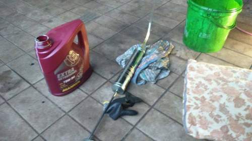

habe mir dieses Öl geholt:
bin nur nach der Beschreibung gegangen, da ist nur die Rede von GL5, auf dem Kannister steht nun allerdings GL4 / GL5 -LS macht das einen Unterschied?
für HA Diff kein Problem, fürs Getriebe würde ich aber bei dem normalen GL4+ bleiben.
Denn das Öl ist als GL5 mit LS Bezeichnung angegeben also LimitedSlip für Sperrdiffs.
Kann im Getriebe gut gehn aber muss nicht - ohne Nachfrage bei SCT wie es mit der LS Geschichte aussieht bleibt immer ein "Restrisiko" das die Syncronisation schlechter wird. Ich gehe jetzt mal davon aus das ein "Zwitter Öl " ist durch die GL4 Angabe. Wenn du es also verwenden willst würde ich das mal abklären.

ich persönlich würde es dann nicht einfüllen sondern beim GL4+ bleiben, ist nunmal ein LS Öl und wenn sie es direkt als GL5 angeben dann erst recht nicht.
sollte es doch Probleme geben mit schlechter Schaltbarkeit hast am Ende die doppelte Arbeit wenn die Suppe drin ist....
und wie der Verkäufer auf die Aussage kommt das "GL4" nicht mehr gültig sein soll ist auch komisch...das Getriebe hat immernoch Syncronringe und da ist GL5 fehl am Platz.
