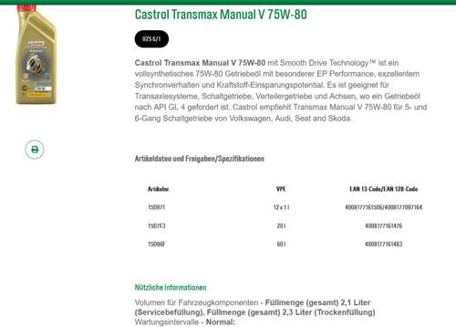

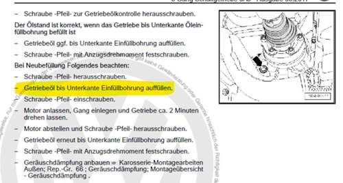

Hallo Kollegen,
bei meinem 2018er 5F, 1.5 TSI mit 0AJ Getriebe habe ich gestern einen Getriebeölwechsel gemacht.
Leider gab es im Netz nur spärliche Infos zur Durchführung und Füllmenge.
Ob man wie beim 02S Getriebe einen Lagerzapfen ziehen muss konnte ich nicht in Erfahrung bringen. Im Seat Erwin habe ich nur die Anleitung zum Auffüllen gefunden.
Laut verschiedenen Ölfindern müsste die Befüllung eigentlich 2,3 Liter sein.
Herausgekommen sind nur 1,5 Liter.
Hat jemand hierzu Erfahrungen?

Ich hab jetzt mal für unseren 1.4TSI ACT geschaut, auf der Castrol-Seite findet man folgendes (Bild)
