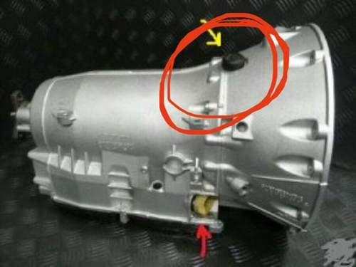

Hallo liebe S211 Freunde und Kenner. Ich habe ein kleines Problem. Und zwar ich habe seit letzer Woche bemerkt das mein Auto am Getriebe Öl verliert. Es ist ein E320 Cdi 4 Matic bj 2008 also mit 5G Automatikgetriebe. Letzte Woche war ich dann beim Freundlichen der hat gesagt, dass die Ölwanne undicht sei wegen einer Schraube ohne Gewinde. Also haben die das erneuert 400 eur alles zusammen. Dann am nächsten Tag das Gleiche. Wieder hin noch 2 Schrauben entdeckt ( wie die schauen weiß ich nicht, müssen woll halb blind sein) wieder Geld blechen. Dann heute das Auto abgeholt. Die haben gesagt probefahrt gemacht nachgeschaut war alles dicht. Ich habe aber sofort nach 100km wieder Flecken entdeckt. Also kann es sein, dass es die Wannendichtung ist? Stecker haben die extra nachgeschaut weil ich die darauf hingewiesen habe, war alles trocken. Oder kann es noch etwas anderes sein. Mein Benz hat 197tkm auf der Uhr hauptsächlich Langstrecken. Danke für eure Hilfe. Grüße Thys

Wurde auch die Dichtung der Getriebeölwanne erneuert oder haben die nur die "defekten" Gewinde repariert?
Das Öl tritt definitiv an der Dichtung aus u. kommt nicht aus dem Kupplungsgehäuse/ vom ATG Stecker?

Wie ist die Ölwanne am 5G befestigt? Wie beim 7G "geklammert"? Dann bringen neue Schrauben und oder nach/neugeschnittene Gewinde allein nicht den gewünschten Effekt bzw. es kann nicht an den Schrauben herauslaufen. Läuft es einmal aus der Dichtung, dann immer neue Dichtung. Tritt irgendwo Öl aus, dann findet man das Leck mit einer Lampe und genauen Hinsehen auch. Mir ist nicht ganz klar, wo das Problem besteht, außer das Du Dir die falsche Werkstatt genommen hast. Zur Not, fahr auf eine Bühne und schaue selbst nach, dass ist am preiswertesten, mit 10€ Hebegebühr und max. einer Stunde Getriebe außen anschauen, vorher Geräuschkapsel ab (3min) bist Du dabei. Den Rest kann ja wieder die Werkstatt machen, falls Du Dir das nicht zutraust.

Hallo tegerobelnik,
bei mir kommt das Öl aus der Öffnung zum Wandlergehäuse. Da ist der Hintere Bereich Ölfeucht und somit wird der Simmering hier defekt sein. Bei Die vielleicht auch??

@W211BJ2005 schrieb am 29. Mai 2016 um 13:09:32 Uhr:
Hallo tegerobelnik,
Ps: Auch bei mir war das Öl an der Wanne.
Thomas
Danke für deine Antwort. Wo ist den diese Öffnung? Das muss ja dann relativ weit Vorn am Getriebe sein oder wie?
Grüße Thys
Hallo. Bitte entschuldige. Ich habe oben übersehen, dass du das 5G Getriebe hast. Vielleicht hast du auch eine herausnehmbare Gummiabdeckung. Die Motorverkleidung muss bei mir aber ab.

Motor -> Wandler -> Getriebe.
Das 5G kenne ich nicht. Aber finden läßt sich die Abdeckung, wenn der Wandler eine hat. Sitzt zwischen Motor und Getriebe, wie eine Glocke vorn am Getriebe dran. Abdeckung ist unten, nicht zu übersehen, wenn ...
