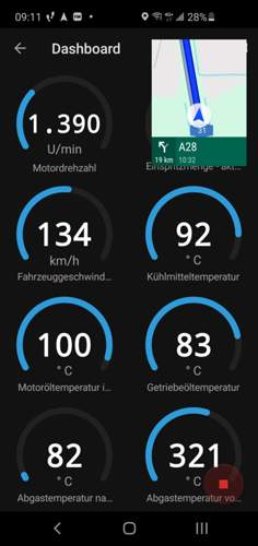

Bisher hatte mein Getriebe immer so zwischen 55 und 60grad Betriebstemperatur.
Gestern wunderte ich mich das sie auf 74grad stieg als ich zuhause ankam. Heute waren es 84 grad die gehalten worden sind.
Wie hoch ist die Getriebeöltemperatur wenn man von Betriebswarm spricht? Die hat sicherlich auch irgendeine Art von Temperatur-Regelung?
Es kam keine Fehlermeldung und auch der Fehlerspeicher hat nichts ausgespuckt. Getriebe schaltete und fuhr sich auch wie immer.
Es handelt sich um einen 540xd aus 02/2019

Die Getriebeöltemperatur kann auch bis 90°C hoch gehen, je nach Länge der Strecke.
Das Getriebeöl, wird in einem kombinierten Öl/Kühlwasser/Getriebeölkühler geregelt. Sitzt unter dem Ölfiltergehäuse.

mit Bimmerlink geht das super. 550D. war auch schon mal auf 91° im November laut Screenshot.
Screenshot-20241125-091129-bimmerlink
