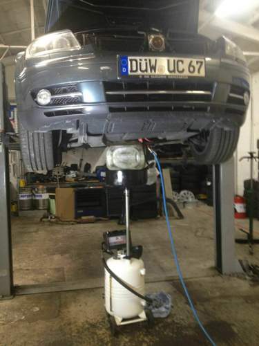

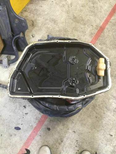

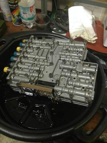

Also wenn du Zottel fährst sparst du auf jedenfalls ne Menge Kohle,Ruf Zottel an und der wird dir seinen Preis nennen du wirst auf jedenfalls erheblich weniger zahlen als bei Deinen Angebot hier.....du wirst erstaunt sein.
ZF nimmt ca.600€ dafür pauschal,aber bei Zottel kannst du während der getriebespülung den Jungs über die Schulter schauen.....ich bin auch rund 370 km einfach gefahren für die Aktion
Fotos aus der alte. Werkstatt
Img-0317
Img-0318
Img-1121

Ein kleiner Tipp.
Wenn ihr das Getriebeöl spülen lasst, dann bitte ohne Reiniger.
Der Reiniger, soll den Abrieb von den Lamellen lösen, greift aber auch die eigentlichen Lamellen an.
Also bitte bitte... Wenn dann mit frischen Öl durchspülen oder aber mit Druckluft das Altöl rausrücken.
Wichtig ist auch, das Abnehmen der Ölwanne, reinigen der Magnete und die Erneuerung des Siebes.
