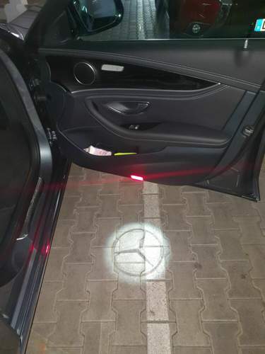

Wo hast du die Projektion für denn Mercedes Stern her ? Sieht schön aus
Hatte ich bei Mercedes als Original Teil gekauft.
Nachbauten aus Asien kommt mir nicht ins Auto.
