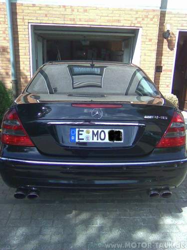

Erinnere mich an einen schwarzen W211 Diesel mit AMG-Styling und AMG-Felgen, der in der Einfahrt stand...
lg Rüdiger:-)
Ja genau mit Carlsson Auspuffanlage 4 flutig :-)
