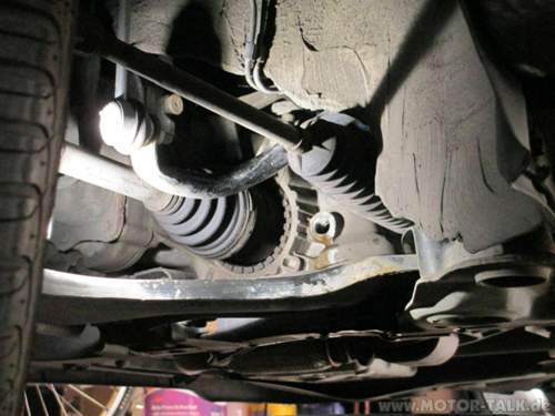

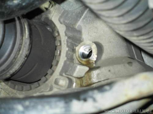

Der Ölwechsel ist relativ leicht, ca. 1 Std.. Beim ersten Mal habe ich über die Kontrollöffnung abgesaugt und eingefüllt, beim zweiten Wechsel habe ich über das Loch wo der Rückfahrschalter ist eingefüllt.

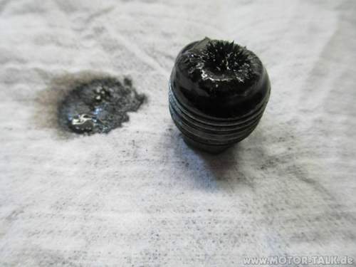

Die Verschlussschraube der Kontrollöffnung hat innen einen Magneten😎
Da man bei weitem nicht alles Öl absaugen kann, habe ich nach einigen Km Fahrt nochmal gewechselt. Optimal wäre es eh wenn man unten diesen Deckel abnimmt (WENN man ihn denn abnehmen kann/darf), nur dann kann alles abfließen und man bekommt etwas mehr Schmodder raus😉
Zum Absaugen hatte ich mir beim örtlichen Teilehändler folgende Spritze besorgt: http://www.tool-is.com/product/76131

Ich habe mir nun Liqui Moly GL 3 + Getriebeöl gekauft, die Flasche hat eine Einfüllhilfe, kann man ganz leicht über die Kontrollöffnung einfüllen. Man braucht keine Spritze oder so.
