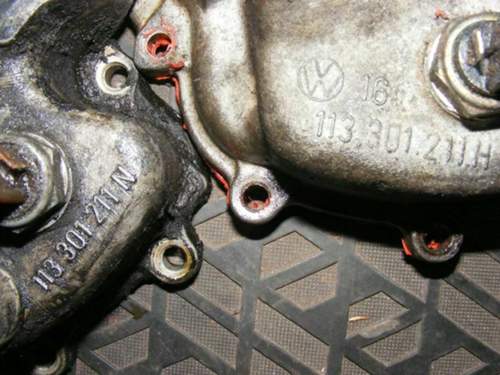

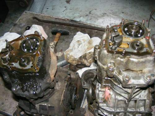

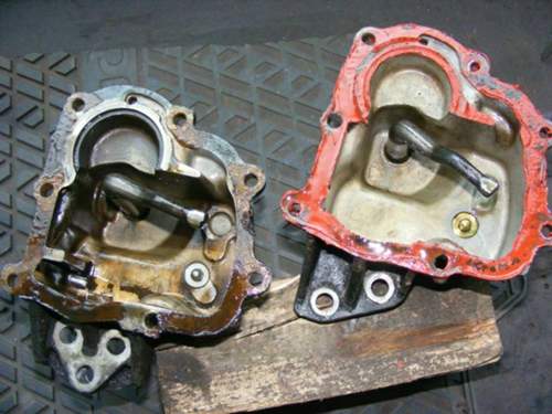

Hier nun die Bilder.
Das dreckige Getriebe ist das alte AM. Das saubere mit dem roten Dichtmittel das neue.
Für mich sieht es so aus, als wenn beide Getriebe den alten Deckel mit den Stegen haben müssten.
Also hätte das neue den falschen gehabt. Es war ja auch schonmal jemand da bei. sieht man ja an dem dichtmittel und der deckel hat ein paar Abschürfungen.
Dscf1906
Dscf1908
Dscf1909
+2
willkommen im club ;-)
also wenn bei dem neuen getriebe der deckel ohne stege drauf war kannste froh sein, dass bislang nix passiert ist...
ich habs ja noch nicht gefahren. zum glück ist der deckel, den ich drauf machen will, der richtige.
was kann da denn passieren?
Deine Bodengruppe hat also 3punktaufnahme?
Wenn das Lager arbeitet und herauskommt, kann im schlimmsten Fall was zu Bruch gehen...
ja genau. bzw. meine bodengruppe hat die aufnahme, die mit der 3-punkt-aufnahme ans getriebe geschraubt wird.
also alles passen und richtig.
dann bin ich aber froh. da hatte wohl auch jemand noch nie was von dem unterschied gehört.
