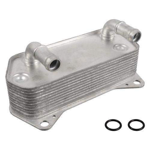

Wir denken, daß das braune Kühlwasser von einem defekten Kühler kommt und sich darin vermischt.
Somit müsste ja im Wandler weniger sein
Wieso nur im Wandler? Wandler und Getriebe sind ein Kreislauf oder besser eine Einheit. Bitte nicht mehrere Treads für das gleiche Thema.
Dann könnte man den Getriebekühler doch einfach ersetzen.
Dieser müsste als kleiner silberner Kasten direkt am Getriebe hängen aber das ist sicher Fahrzeug und Getriebespezifisch, bei mir sieht das Teil jedenfalls wie auf dem Bild aus.
Dann Öl ablassen oder gleich spühlen und fertig ist der Lack.
Ich selber würde einfach 2 bis 3 mal einen Ölwechsel vollziehen wenn ich Verdacht auf Ölvermischung hätte.
Im Differential oder Mittendifferential kann kein Kühlwasser sein, da das nicht mit Kühlmittel umspült wird.
Mittendifferential und vorderes Differential können je nach Baujahr auch ein Ölhaushalt sein.
Danach dann noch Kühlwasser neu befüllen und dann sollte der Schaden auch behoben sein.

@El_Monday schrieb am 8. April 2025 um 08:11:39 Uhr:
Wenn der Fehler daher kommen sollte, dann sollte es behoben sein, richtig
Ich kenne diesen Kühler beim 6HP19 nicht. Da wird das Getriebeöl durch den großen Frontkühler mit gekühlt.
Ja, das war auch mein Gedanke, das es beim 6hHP19 sicher anders aussieht.
Ich ging von meinem 6HP26 aus.
Das ist natürlich auffendiger erst das große Kühlerpaket vorn auseinander zu pflücken als diesen kleinen Kühler vom Getriebe zu schrauben.
Das Prinzip bleibt ja aber gleich und weiterhin ist das der einzige Berührungspunkt von Getriebeöl und Kühlflüssikkeit und somit eine eindeutige Fehlerquelle.
