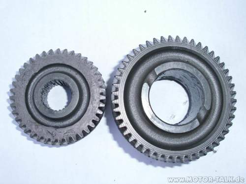

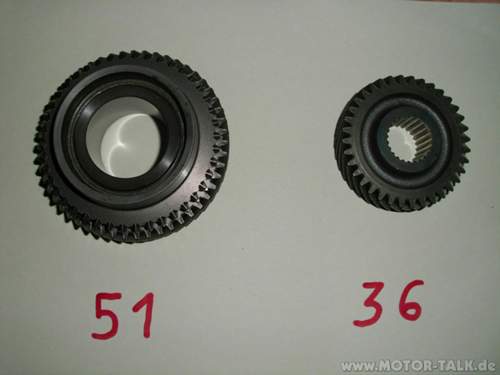

Ich möchte
- entweder den 5. Gang durch ein passendes Zahnradpaar ersetzen. Welche kommen da in Frage? Alle aus mit der 012er Getriebenummer? Einbau sollte ja kein großes Problem sein...

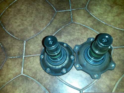

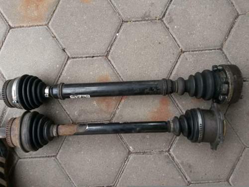

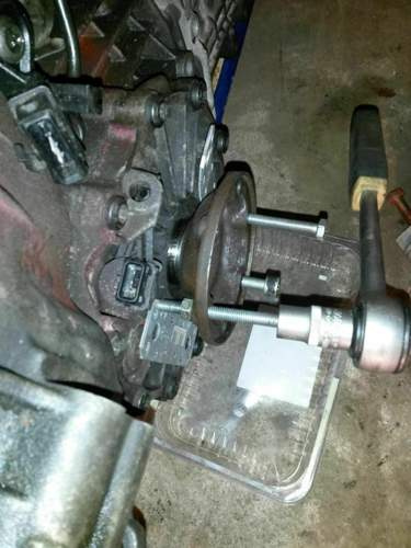

Ich habe mir das FHN-Getriebe aus dem Passat 1.9 TDI besorgt und es letzte Woche eingebaut. Es ist vor allem im 5. Gang noch länger als das DHF übersetzt. Was soll ich sagen, es läuft wunderbar! 🙂
Das Getriebe selbst passt 1 zu 1. Einfach das alte raus und das neue rein, die sind völlig baugleich. Bis auf den Flansch für die Gelenkwellen natürlich, was ich aber vorher wusste. Hier habe ich erst die dem FHN-Getriebe zugehörigen Wellen genommen (8D0407271EH und 8D0407272EH), was sich als unnötig erwies, denn sie passen nicht. Sie passen zwar in die radseitige Aufnahme (sie haben ebenfalls eine 38er Verzahnung), aber die Wele selbst ist zu kurz (Bild 1), sodass man nicht mehr frei von Anschlag zu Anschlag lenken kann.
Also war meine Idee einfach die getriebeseitigen Gelenke von den Diesel zu den Benziner-Wellen zu tauschen. Das geht nicht, denn da stimmt die Verzahnung nicht. Die originalen 1.8T-Gelenkwellen haben eine 28er Verzahnung und man findet einfach kein passendes Gelenk mit 130mm-Flansch in dieser Wellen-Größe. An der Stelle dachte ich schon, ich müsste das Ganze abbrechen, bis mir die zündende Idee kam, einfach die Gelenkwellenflansche am Getriebe untereinander zu tauschen. Sie sind nur gesteckt, man kann sie einfach rausziehen. (Bild 2) Gesagt, getan. Und siehe da, sie passen ganz genau (wenn es auf Bild 3 anders aussieht, dann täuscht der Eindruck). Auf diese Weise kann man die ursprünglichen Gelenkwellen weiterverwenden und hat nicht die Sorge mit der falschen Länge.
Soviel zum Umbau. Das Fahrverhalten ist in den unteren Gängen angenehmer als ich befürchtet hatte. Meine Sorge war, dass das es ein zu großes Loch zwischen dem 3. und 4. Gang geben würde, denn der 4. entspricht ziemlich genau den ehemals 5. Gang. Aber das geht besser als gedacht, man fährt den 3. einfach ein Stückchen weiter aus. Manchmal muss man im 3. bleiben, etwa bei Landstraße 70 km/h bergauf. Aber ich nehme lieber in Kauf mal zwei, drei Kilometer etwas höher zu drehen als hunderte Kilometer auf der Autobahn. Innerorts bleibt man im 3. bei gut 2000 Umdrehungen. Das hat den Vorteil, dass man nicht so leicht wie im originalen 4. Gang dazu neigt, immer schneller zu werden.
Naja, und der lange 5. Gang auf der Autobahn ist einfach ein Traum. Ich bin jetzt gut 1300 km so gefahren und habe mich schon sehr daran gewöhnt. Wenn ich jetzt bei Reisegeschwindigkeit spaßeshalber in den 4. zurückschalte um den Vergleich zu vorher zu haben, dann wundere ich mich, wie ich früher so fahren konnte...
Die Spritzigkeit leidet natürlich etwas im 5. Gang. Aber auch das ist weniger störend als erwartet. Ich hatte mich vorher schon entschieden parallel eine Kennfeldoptimierung zu machen, um etwas mehr Drehmoment im mittleren Drehzahlbereich zu haben. Das macht sich schon deutlich bemerkbar und ist nochmal angenehmer zu fahren. (um Grundsatzdiskussionen zu vermeiden schreibe ich hierzu nichts weiter. Wer Genaueres wissen möchte kann mir einfach eine PN schicken) Es geht aber auch ohne - habe beides getestet. Vielleicht wäre dann das etwas kürzer übersetzte DHF-Getriebe die bessere Wahl...
Der finanzielle Aufwand für die Aktion hält sich ziemlich in Grenzen. Man braucht im Grunde nur das neue Getriebe. Ich habe es für 150€ bekommen. Nach dem Umflanschen kann man die alten Antriebwellen weiterverwenden, benötigt also keine neuen. Ansonsten braucht man noch einen Getriebeheber und eine Grube oder Hebebühne. Für's Schrauben sollte man 2 Tage einrechnen.
