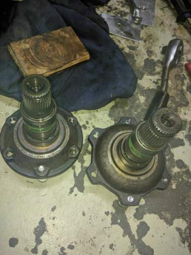

Das Getriebe selbst passt 1 zu 1. Einfach das alte raus und das neue rein, die sind völlig baugleich. Bis auf den Flansch für die Gelenkwellen natürlich, was ich aber vorher wusste. Hier habe ich erst die dem FHN-Getriebe zugehörigen Wellen genommen (8D0407271EH und 8D0407272EH), was sich als unnötig erwies, denn sie passen nicht. Sie passen zwar in die radseitige Aufnahme (sie haben ebenfalls eine 38er Verzahnung), aber die Wele selbst ist zu kurz (Bild 1), sodass man nicht mehr frei von Anschlag zu Anschlag lenken kann.
Also war meine Idee einfach die getriebeseitigen Gelenke von den Diesel zu den Benziner-Wellen zu tauschen. Das geht nicht, denn da stimmt die Verzahnung nicht. Die originalen 1.8T-Gelenkwellen haben eine 28er Verzahnung und man findet einfach kein passendes Gelenk mit 130mm-Flansch in dieser Wellen-Größe. An der Stelle dachte ich schon, ich müsste das Ganze abbrechen, bis mir die zündende Idee kam, einfach die Gelenkwellenflansche am Getriebe untereinander zu tauschen. Sie sind nur gesteckt, man kann sie einfach rausziehen. (Bild 2) Gesagt, getan. Und siehe da, sie passen ganz genau (wenn es auf Bild 3 anders aussieht, dann täuscht der Eindruck). Auf diese Weise kann man die ursprünglichen Gelenkwellen weiterverwenden und hat nicht die Sorge mit der falschen Länge.

Getriebewellenflansch herausziehen
108 und 130mm Getriebewellen-Flansch
8D0407271EH und 4B0407271BD

Ging bei mir in die Hose. Der Flansch meines AZM (EMV Getriebe) hat einen anderen Wellendurchmesser im Getriebe. Siehe Bilder, ist dort verjüngt.
Bleiben mir 3 Möglichkeiten, soweit ich sehe:
-Am besten defektes Getriebe eines 1.8T besorgen
-Auf Dieselwellen umbauen (ist aber wohl nicht möglich?)
-Projekt abbrechen und verschieben (bräuchte das Auto die Tage eigentlich wieder)
