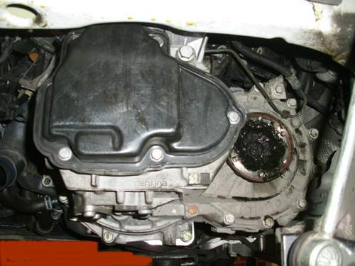

Im Polo Forum hatte ich mal das Wechseln der beiden 5. Gang Zahnräder mit Fotos beschrieben. VW 5 Ganggetriebe (auch andere) haben seitlich links die Kammer für den 5. Gang. Die Zahnräder und das Schaltgedöns verbirgt sich hinter dem schwarzen Deckel. Ich such die Bilder mal raus. Der wechsel ist übrigens in 1 - 2 Std getan, und kann in der Garage, oder am Straßenrand durchgeführt werden.
3-skoda-getriebe
