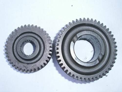

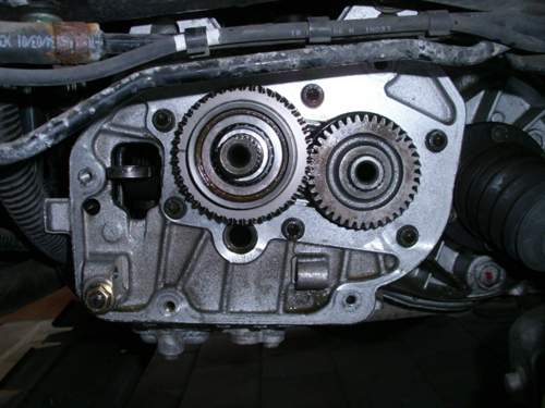

Wenn, sind es 2 Zahnräder, das Schalt und Festrad. Die kann man am eingebauten Getriebe wechseln. Gibt beim Polo 9 N z.B. diverse Übersetzungen 😕, wer so etwas berechnet 😠. Für den 5. Gang gibt es die Möglichkeit klein 0,813 , mittel 0,744, und lang 0,706. Soll aber noch andere geben 0,69) Schau mal in Deinen FZ Brief, da sollte ein Wisch (COC) beiliegen, da sind alle Daten des FZ aufgeführt. Da steht auch die Übersetzung des 5. Gang drin, dieZahnräder sitzen auf der Verzahnung der beiden Getriebewellen.

Danke, werde ichmachen und dann melde ich mich wieder.

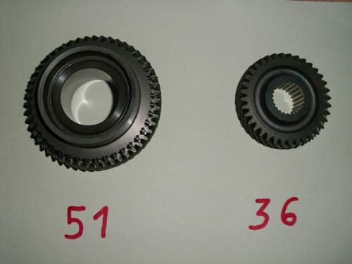

Diese hab ich beim 5. Gang getauscht 0,813 alt gegen 0,706 neu = 450 U/min weniger.
1b-51-zu-36-zaehne-uebersetzung-0-706
1b-39-zu-48-zaehne-uebersetzung-0-813
Wieviel Umin hat man weniger wenn man
von 0,74 auf 0,67 umbaut?
Drehzahl bei 100 x der neuen Übersetzung : alte Übersetzung . Bei meinem waren es 3300 x 0,706 : 0,813 = ca 2850 U/min.
@tommel1960 Laut der Berechnung hab ich dann ca.350 Umdrehung weniger
lohnt sich dann der Umbau ?
