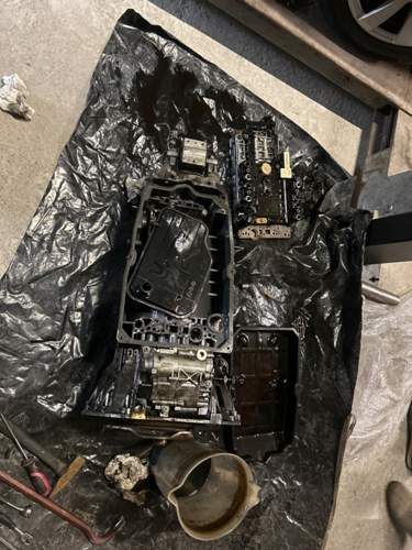

So liebe Freunde nach der spät Schicht habe ich die ganze Nacht das Getriebe gewechselt die neue mechatronik und den neuen Wandler übernommen und mein altes Steuergerät jetzt läuft er wieder .
Aber was ich definitiv sagen kann der weiße und grüne Stutzen ist definitiv nicht gleich der weiße Stutzen ist länger wie der grüne dafür habe ich den alten grünen wieder übernommen .
Aber leider weiß ich nicht woran jetzt der Fehler lag
