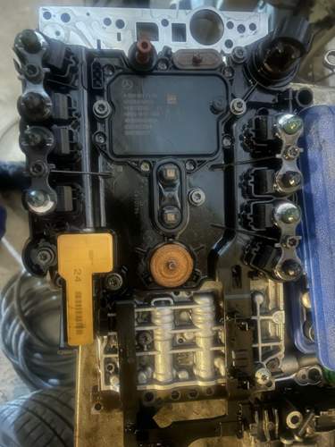

Zum Drehzahlsensor:
Lass es, du machst da mehr kaputt als reparieren. Wenn er zu 100% defekt ist, schick die Platine ein. Es gibt Firmen, die tauschen es aus. Kostet ca 300 Euro. Vertrau mir, das Geld ist da gut angelegt.
Vom codieren habe ich keine Ahnung.
Ja mal schauen was sich ergibt nach dem Austausch des Getriebes . Hoffe nur das die Platine heil ist 🙂
@44kilic schrieb am 19. November 2024 um 00:48:16 Uhr:
Also wenn das Getriebe aus nem Spender kommt der Motorschaden hatte , dann hat das Getriebe ja bis zuletzt gelaufen .
Nicht so viele Gedanken machen , wünsch dir Glück und viel Erfolg
Danke brunky das Getriebe kommt die Woche dann baue ich es ein und berichte 🙂 aber es geht darum das ich ja meine mechatronik samt Steuergerät übernehmen muss wegen der wegfahrsperre , aber es kann ja sein das das Steuergerät von mir einen Weg hat dann müsste ich ja den von Spender wieder übernehmen , da geht’s dann los wegen Codierung usw. Weiß du zufällig ob man das Steuergerät dann selber codieren kann mit der c4 oder muss man da zu Mercedes ?
Wenn du jemanden kennst, der codieren kann, am besten anfragen. Ansonsten Steuergerät einschicken. Wenn du es nicht beherrscht, würde ich das auch nicht versuchen. Ein kleiner Fehler und Zack, brauchst du ein neues STG.
Es kann auch sein, dass die EHS einen Weg hat. Auf der EHS sitzt ja das Steuergerät. Man kann es trennen. Würde auch die neue EHS im neuen Getriebe lassen.
Vorsicht beim herausnehmen der EHS. Der Stecker kann leicht brechen.
Also währe nicht das erste mal beim 5g habe ich es schon komplett zerlegt gereinigt und eingebaut also an das soll es nicht scheitern und an dem 7gplus von nem anderen Fahrzeug habe ich es auch schon abgenommen ,
Es geht nur darum ob man es selber mit der c4 codieren kann der Rest ist für mich bzw mich und mein Vater kein Problem ,
Hab ja nen Kollegen mit ner c4 und wenn man es selber ans Fahrzeug anlernen kann würde ich das sicherlich auch mit dem Kollegen hinbekommen nur er kommt halt von etwas weiter her und wenn es ja nicht geht müsste ich ihn auch nicht antun das er die Anreise zu mir macht .
Und meins habe ich auch schon abgenommen🙂
