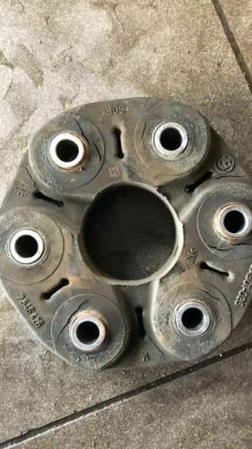

Auch wenn ich von P auf D oder auf R schalte wackelt der Wagen. Ich finde es fühlt sich schlimmer an, wenn der Wagen warm wird. Beim fahren hört man nichts und er fährt auch zügig und ohne Probleme. Nun will man die Hardyscheibe wechseln, da die Werkststt gemeint hat, dass diese etwas rissig ist. Bj. vom Wagen ist 05/2012 und km hat er 165000 runter. Langsam verzweifle ich daran und denke mir ein anderes Getriebe einbauen zu lassen. Ich hoffe ich finde hier Hilfe. Vielen Dank schonmal im Voraus.

Die Hardyscheibe ist rissig? Bei der Laufleistung finde ich dazu ungewöhnlich. Du bist der 2. Besitzer jetzt?
Die Fragen von Vassago hätte ich dir jetzt auch gestellt :-)
Hardyscheibe sollte solche Dinge nicht verursachen...

So schaut die Hardyscheibe aus.
441a484c-72bd-4c2e-b7a2-1d7f04a81048
D6fab1b9-7ea8-423f-b5ab-9e2d36704a07
Die solltest du wirklich möglichst bald tauschen.
