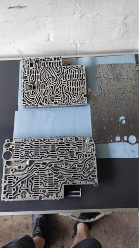

Moin, dieses Thema soll mehr informativ sein, wo ihr gerne eure Erfahrungen mit reinschreiben könnt.
Auch um zu schreiben, ob ich ganz falsch liege mit meiner Vermutung:
Und zwar braucht das Getriebe in meinen Augen sehr lange für einen Schaltvorgang, besonders vom 1. zum 2. Gang.
Auch hab ich immer den Eindruck, daß die WÜK in verschiedenen Situationen nicht schließt und so Schlupf generiert.
Außerdem, und daß wird häufiger: bergauf oder im Anhängerbetrieb ist es so, dass es so eine Art welligen Vortrieb gibt, aber auch nur bei konstanter Fahrt. Beim Beschleunigen und Volllast eher nicht.
Das Auto samt Getriebe hat jetzt 260tkm gelaufen und ist ein Mopf 2011 mit dem 3l Diesel.
Leider kann ich die Öldrücke im Getriebe mangels Diagnose nicht auslesen, daher weiß ich nicht, in wie weit es evtl. schon Verschleiß hat.
Es ist belegbar, dass es bei 200tkm schonmal einen Ölwechsel bekommen hat, aber ich weiß nicht, was dazu alles gemacht wurde.
Davor hab ich leider keine Nachweise...
Habe mich dazu entschieden soviel es geht ohne Getriebeausbau zu erledigen:
-Ausbau und Reinigung Mechatronik
-Erneuerung der Elektrohydraulischen Steuereinheit
-Erneuerung WÜK Magnetventil
-Erneuerung Steuerkolben WÜK
-Natürlich frisches Öl
-Ölwanne neu (alte ist sehr rostig)
Morgen will ich anfangen, das Getriebe untenrum zu öffnen und werde auf jeden Fall berichten.
Was meint ihr dazu?
Oder bin ich komplett falsch mit dieser Richtung?
Gruß Sven

So die Mechatronik habe ich heute zerlegt, gereingt und wieder montiert.
Morgen steht die Probefahrt an.
Hoffe, das hat was gebracht...

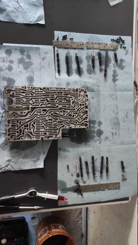

Und alles raus aus der Mechatronik und reinigen.
War ziemlich verdreckt, hat wohl einiges an Kurzstrecke erlebt.
Top, scheinst dich ja auszukennen. Den Zwischenstecker machst auch neu? Das Thema mit dem kapillar aufsteigendem Öl ins Steuergerät kennst? Richtiges Öl hast, da wurde seitens MB mal umgeölt.
Danke dir, ich versuche, alles selbst zu machen.
Was wäre den die neue Bezeichnung vom Öl?
Ich meine 235.14 hab ich, muss ich schauen.
Stecker ist natürlich auch neu und es befand sich kein Öl im alten Stecker.
