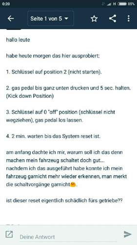

Dieses harte runterschalten vom 2. in den 1. hatte ich mal, als ich das Getriebe resettet hatte. Aber auch nur in der Anlernphase.
Die Anleitung zum Getriebe resetten findet man in den FAQ's, meine ich.
Würde das mal machen.
Habe das auf die schnelle gefunden.
Nach dem Reset geschmeidig fahren. Alle Gänge durchschalten lassen.
Also nicht direkt aufs Gas steigen oder auf die Bahn und "Gib ihm..."
@cermedesE320 schrieb am 5. März 2018 um 00:22:17 Uhr:
Nicht so schnell mein lieber. Die meisten finden dass ihr Getriebe so lahmarschig schaltet. Genau dann sollte man das auf einem Autobahnparkplatz resetten und dann ordentlich Gas geben damit zumindest für eine Zeit lang die Getriebeadaption auf eher sportlichem schalten ausgelegt wird. Da wir aber alle ja nur gemäßigt fahren über einen langen Zeitraum gesehen wird sich das Getriebe SG immer wieder in diesen Opamodus selbst adaptieren.
Aha.
Ich kann mich daran erinnern, dass in der ursprünglichen Anleitung am Ende darauf hingewiesen wurde, dass man gemächlich einfahren soll, da das Getriebe nun neue Daten sammelt.
Deine "Begründung" klingt aber auch logisch.
Wieder etwas dazu gelernt.
Danke.
