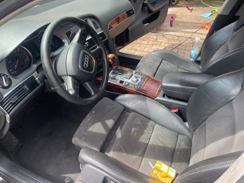

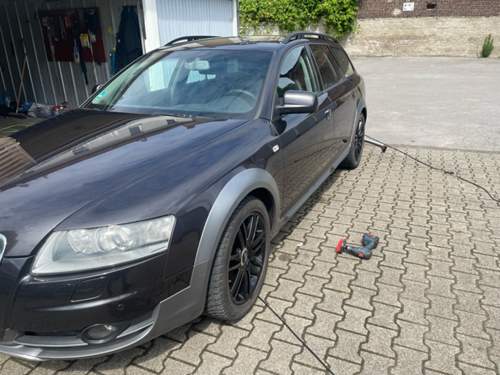

Für mich ist der Audi kein Gebrauchsgegenstand
( finde eine der besten Baureihe von Audi )
Der Audi ist optisch so wie technisch im sehr guten Zustand, habe noch nie Probleme mit dem Motor gehabt
( warte ihn auch alle 10 tausend Kilometer , Öl , Filter usw )
Mein letzter TÜV Bericht , Anmerkung das ein Querdenker in nächster Zeit gemacht werden soll .
Ich selber bin da schon etwas pingelich was das kalt fahren und warm fahren angeht .
Werde ihn auch auf jeden Fall behalten , wenn das Getriebe den Geist völlig aufgibt das bekommt er ein General überholtes ( hatte die Tage mal geschaut und vom Preis her voll in Ordnung)

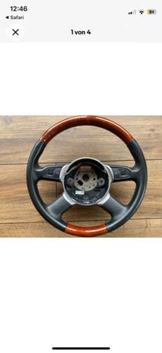

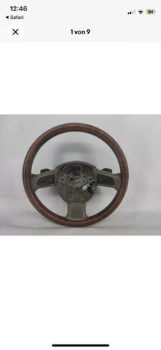

Einzige was ihm jetzt noch fehlt ist ein schönes Holzlenkrad
Das ist dich wohl nicht Dein Ernst? Bist Du ein Opa mit Hut so wie ich? 😁
Nein bin noch keine 40 Jahre alt , ist das auf das Holz Lenkrad bezogen ? , gibt doch nichts schöneres als Holz im Auto
Ein Holzlenkrad passt da wo es hingehört: In einen Oldtimer. Aber ja, wenn Du das gut findest, dann besorg Dir eines. Relativ ungewöhnlich im 4F. Kann ja mal nachschauen, ob es damals eines gab im Katalog.
Aber da ist bestimmt jemand schneller als ich.
