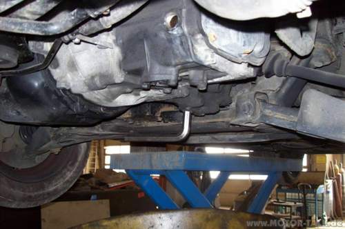

Ich habe ein Problem und zwar will ich mein Getriebeöl wechseln.
Ich find oben aber nichts zum einfüllen
Unten ist ja der denkel mit 2 schrauben zum ablassen.
Es ist ein 1,9 TDI BJ 97

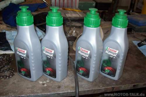

Und welches ÖL gehört jetzt rein beim TDI Castrol TAF-X ???
Ja, genau das. Getriebe gut und lange ausbluten lassen -
das dauert ewig, bis die Suppe restlos raus ist.
Kosten und Mühe lohnen sich auf jeden Fall - hätte es
vorher auch nicht gedacht, schaltet sich jetzt butterweich.
Gruß Eiche.

Öl hab ich mir geholt Original VW ! Hoffe das taugt etwas 🙄

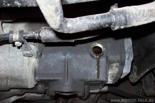

Ja, stand aber schon im Eingangsfred, 17er Imbus -
ohne den geht´s nicht😉. Und immer zuerst die Einfüllschraube
öffnen, so mancher stand schon ohne Öl da und brachte dann
die Schraube nicht auf...
Gruß Eiche.

ja ich weiß das es ein 17er Imbus ist sollte aber angeblich mit einem Radbolzen auch gehen !
Passte auch rein aber sitzt einfach zu FEST und ich will denn Schrauben nicht verknudeln !

Und das Original ÖL passt das ist das genau so Gut wie das Castrol TAF-X ?
Ganz einfach: Öl ist abgelassen aber die Einfüllschraube geht einfach nicht auf. Dann hast du ein echtes Problem

So habe mir die 17 Imbus Nuss gekauft 10,50 so eine blöde Nuss 😠 aber es ging PERFEKT auf 😁
Neues ÖL rein das war Durchsichtig das alte war Braun 🙄
