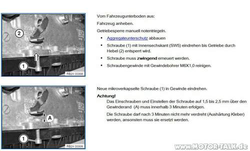

Ist es irgendwie möglich das Automatikgetriebe in Neutral zu bringen ohne den Motor zu starten?
Servus,
doch es gibt eine Notentriegelung (Stromversorgung muss intakt sein) Motor läuft nicht:
1. Bremspedal treten und gedrückt halten
2. Start-Stop-Taste drücken
3. Unlock-Taste drücken und halten
4 .Gangwahlschalter eine Stufe nach vorne bewegen und für ca. 2 Sekunden halten
5. Gangwahlschalter in Grundstellung, Unlock-Taste nicht lösen und Gangwahlschalter erneut kurz eine Stufe nach vorne bewegen
6. Wenn Anzeige von P auf N umspringt, Bremse lösen
Diese Auskunft ist vom BMW Kundendienst (April 2012)

Nein, hab mich mit derThematik schon mal befasst, Motor muss laufen!
Gibt es nicht die manuelle Notentriegelung ?
Die Getriebesperre kann manuell entriegelt werden - dies ist in der Bedienungsanleitung beschrieben (Entsperrung befindet sich unter den Getränkehaltern vor dem Wählhebel und im Bordwerkzeug gibt es einen Spezialschlüssel dafür).

Meines Wissens gibts keine Notentriegelung mehr (ab LCI).
Steht auch nix in der BA.
@3ultra schrieb am 21. März 2015 um 15:52:38 Uhr:
Richtig - beim LCI gibt es keine manuelle Entriegelung mehr. Deshalb steht in der BA auch, dass er nicht abgeschleppt werden kann.

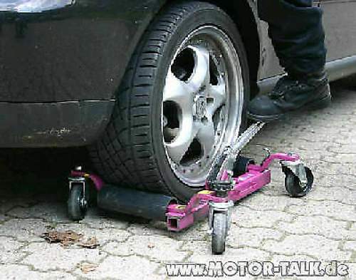

Ist doch jetzt ein Scherz oder? Und was macht man(n) wenn der Wagen mal den Geist aufgibt, bspw. in der Tiefgarage?
vor Ort reparieren
@gentleman55 schrieb am 21. März 2015 um 17:01:36 Uhr:
Abschleppdienst beauftragen.
Der Chaosmanager
Wie willst ein Auto abschleppen wenn dein Auto zwischen anderen steht ? Warten bis die anderen wegfahren und den Parkplatz freihalten bis der Schlepper kommt ? . Notentriegelung ab LCI ist mir aber auch neu. Das echt ein Problem .

Aus der Garage bringst die Kiste mit dem Zeug.
Hat jedes Abschleppunternehmen mit
