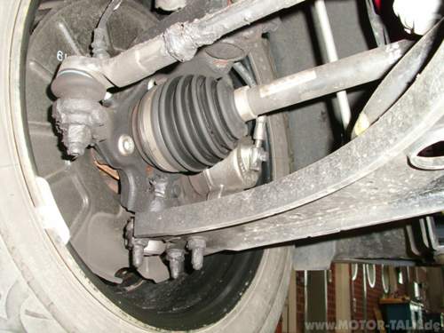

Auch wenn Radlager Geräusche machen, müssen die nicht unbedingt Spiel haben. Aufbocken , am Reifen wackeln und drehen . Die Gelenkwellenmanschetten würd ich auch mal kontrollieren. Sind die undicht, laufen die Lager trocken und können auch, bei Kurvenfahrten laute Knackgeräusche erzeugen.
Bild-k
Thomas was hast denn da über die Schrauben geschmiert?
Viktor
Die Gewinde hab ich zum Schutz mit Molykote Fett eingepinselt. Wenn mein Radlager,Stoßdämpfer oder Gelenkwelle in 10 oder 15 Jahren 😁 mal defekt ist, bekommt man die Schrauben lose.
Thomas
Danke für den Tipp
Viktor
