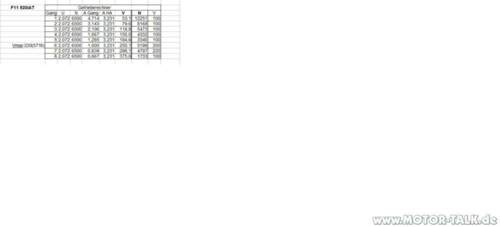

Original geschrieben von snooopy365
,Wobei ich bei den Werten die hier stehen, davon ausgehe das auch BMW Spargänge hat.
denn : 1733upm bei 100km/h ... ich gehe davon aus der Motor dreht 6500upm (mindestens) und das wären dann 375km/h bei 6500upm.
Was ich persönlich für etwas viel halte 😉
Ergibt sich nach den mir vorliegenden Daten (siehe Bild), kannst ja mal nachrechnen.*
Der 520i ist der kleinste Benziner im 5er, hat sogar 2 Spargänge, max. Drehmoment ab 1250U/min.
* U=Reifenumfang, A Gang=Getriebeübersetzung, A HA=Hinterachsübersetzung
