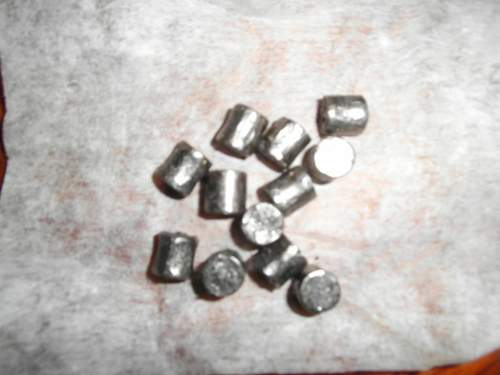

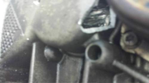

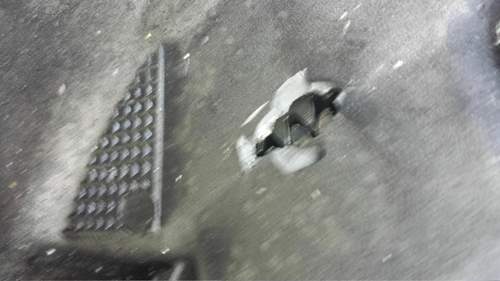

naja wenn man Rennen aus dem Lauf macht mit irgendwelchen Leuten Nachts und bei 70 oder 80 noch den zweiten reinhaut und voll durchtritt der ging ja bis 120 im zweiten , und wenn man bedenkt was dann für Kräfte herrschen beim runterschalten und vollgas naja dann ist es kein Wunder und ja ich bin mir auch dessen bewusst dass es meine Schuld ist von daher brauchen wir jetzt nicht unbedingt draufrumreiten es ist wie es ist und @ Flausi ich hab Öl drin gehabt und zwar ziemlich teures und ja diesen Pedal links kenne ich auch ich glaube mich errinern zu können es heisst Kupplungspedal xD ich kann dir Bild zeigen von meinem Letzten Getriebe wie es aus aussieht wenn die Zähne im Getriebe ausseinaderfliegen und schöne Löcher im Gehäuse machen xD
