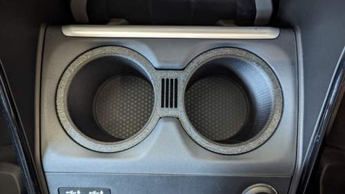

Hallo zusammen, da mich mein Vater auf das "Problem" mit den werksseitigen Getränkehaltern der EU Version angesprochen hat, habe ich mich mal ran gesetzt und einen Einsatz konstruiert. Ich fahre selbst keinen X1 und kann den daher leider erst Ende nächster Woche testen. Hier aber mal ein paar Bilder vom aktuellen Design und vom ersten Prototypen.
Da auch andere User Interesse gezeigt haben, habe jetzt eine eigenen Thread erstellt.
Für Feedback und Optimierungsvorschläge wäre ich dankbar 🙂

Ich habe heute den Einsatz bekommen. Passt sehr gut, hatte aber bei Nachdruck nach links und rechts ein wenig Spiel. Habe mir mit links und rechts jeweils selbstklebende Schaumstoff-Polster (siehe Foto) abgeholfen. Jetzt sitzt er perfekt!
Dsc
Super und danke für das Feedback, solltest du ein Bild gemacht haben kannst du mir das gerne per Mail schicken. Das liegt evtl an der Gummi Matte in der der Einsatz nicht richtig reingerutscht ist. Bisher sind mir 2 unterschiedliche Versionen der Matte bekannt, die Varianz der beiden Matten, ist aber im Design berücksichtigt.

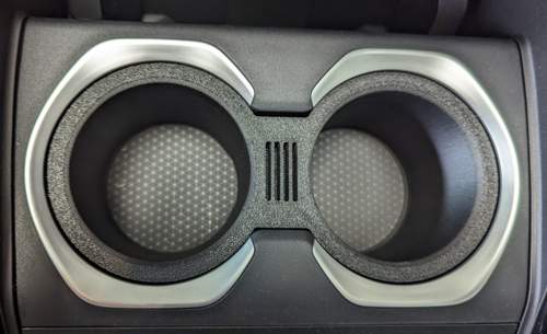

Haben verschiedene Modelle vom x1 eine andere Getränkehalter Groesse ? Passt es zum 25e perfekt ?
@Keineahnung90 schrieb am 14. Februar 2024 um 13:53:00 Uhr:
Ja, es gibt tatsächlich 2 Versionen, diese unterscheiden sich auch maßlich, sind aber leicht an dem werksseitigen Chromring zu erkennen.
