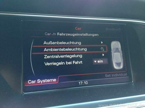

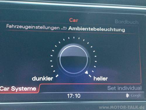

wenn dann stg 09 bordnetz und NICHT im Ki Stg 17 !
ich rede vom MMi 3g mit der kastrierten Mittelkonsole mit den (weniger) Knöpfen- dort gibt es keine Zeit die man anpassen kann, definitiv nicht da ich genau das schon mehrfach versucht habe im FL freizuschalten,
bei meinem Vor FL S5 mit MMi kann ich die Zeit noch anpassen.
(bilder von dem Navi von welchem ich Rede)

@scotty18
Wieso steht in Deinem VFL Display Google?
Original geschrieben von BruceWayne
@scotty18
das ist nicht mein mmi - das ist das mmi von jemanden wo ich es codiert habe (Ambientebel. etc) und dabei dann auch versucht die Zeiten fürs CH/LH reinzubekommen,
die Zeit wird im AP im stg 09 angepasst- und vorher muss der login 20113 eingegeben werden

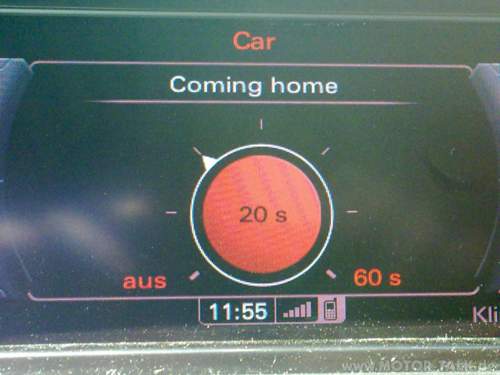

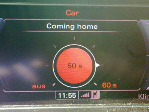

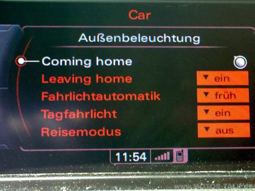

ich haben mal bei mir nach geschaut und ich kann die zeit verstellen siehe bilder
ich fahre das fl model bj 05.2012 und habe das kleine navi sprich ohne festplatte
beim kleinen gehts auch ^ . Ich rede vom großen das u.a. mit google zu bestellen ist

ok andy, dann bin ich mal wieder ruhig

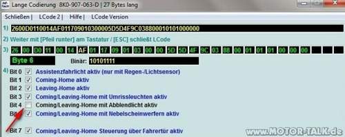

Original geschrieben von dmention
Ich hatte bei mir Coming/Leaving Home umcodiert, damit es nicht mehr mit Abblendlicht funktioniert, sondern nur mit LED's. ...
@dmention: kannst du mir bitte sagen, wo ich dazu was codieren muss? Danke :)

stg 09 und dann unter lange codierung den Haken bei Abblendlicht über CH/LH rausnehmen so das nur noch umrissleuchten aktiv sind
siehe hier

Aha, mit Umrissleuchten sind die Tfl gemeint. Dann ist alles klar. Vielen Dank Andy!
ja genau
