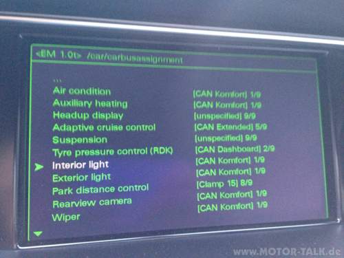

Also bei mir getestet im S5 FL:
+ DVD-Freischaltung während der Fahrt
+ Deaktivierung Gurtwarner
o Ambientebeleuchtung während der fahrt: funktioniert, lässt sich aber nicht dimmen, Menüpunkt im MMI ausgegraut.
- Spiegelabsenkung im Rückwärtsgang: funktioniert nicht
- Ladezustand Autobatterie: wird nicht angezeigt
1) du musst unter car- den wert und busassignment auf CAN-KOMFORT stellen, danach Hard Reset dann ist der Wert da- hab ich auch in meinem FL codierthread wo es hier ums Drive Select beim Facelift geht, gepostet
2) geht genau so wie beim VorFL dann ist was falsch codiert bei dir oder der Schalter nicht auf RECHTS
3) geht nicht im FL
(siehe anhang bzgl. Ambiente Bel.)
3) geht nicht im FL
Hey Scotty,
danke für deine Antwort.
1. Klappt jetzt, dank dir und der Einstellung auf CAN-KOMFORT.
2. Klappt auch, hab's richtig codiert, aber in der Tat den Drehschalter nicht auf rechts gestellt :-D aua! Werde es mal testen, weil ich kein Memorymodul habe und das damals im A5 ohne Memory auch nicht richtig funktionierte.
3. schade
Danke und Gruß!
