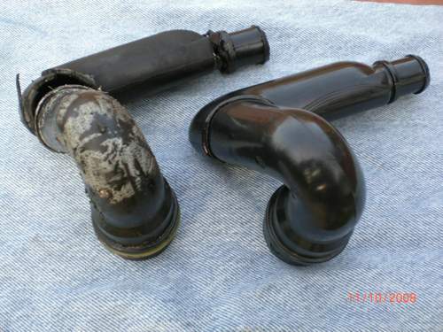

Kann auch eine undichte Kurbelgehäuseentlüftung sein, die war bei meinem schuld an dem Gestank.
