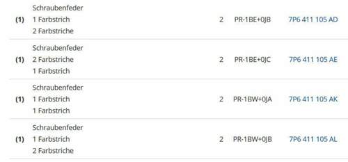

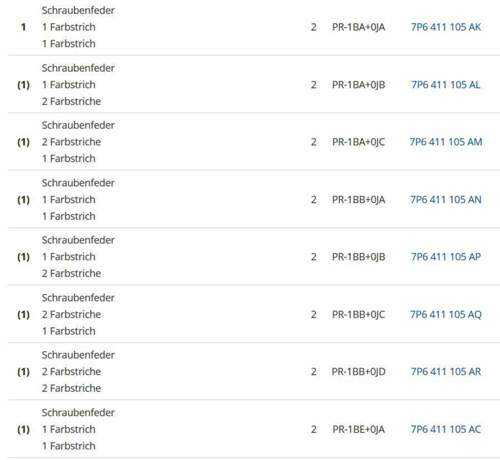

Farbe ist egal
Farbstriche weden unterschieden.
111
222

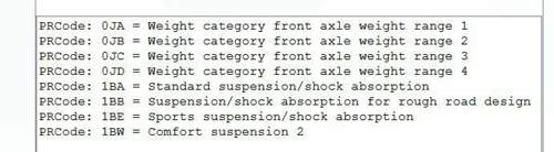

Hier die PR Codes
12345
Dazu gib es die Gasdruckstossdämpfer mit den slben PR Codes

Meine Frage:
Welchen Farbcode haben die Fahrzeuge mit ne AHK vom Werk?

Hallo
Welche Stahlfedern wurden bei dir verbaut?
Die gleichen wie auf dem Bild siehe Anhang.
Gruß Rene
